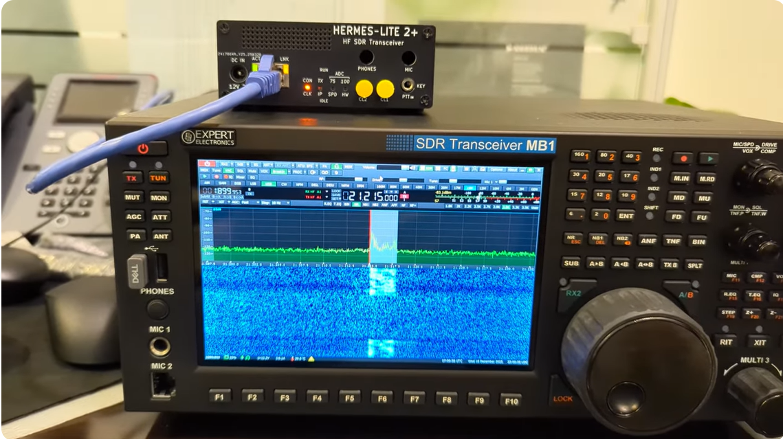

Primerjava dveh SDR radijskih postaj različnih cenovnih razredov.
https://www.youtube.com/watch?v=5rSLaFm8pfQ

Primerjava dveh radijskih postaj ,ko poslušaš neko komunikacijo med dvema SSB postajama nima ravno neke praktične vrednosti.
Če se že primerja postaje morata biti obe sinhronizirane na isto frekvenco v rangu nekaj Hz, priključena na isto anteno in možnost istočasnega in trenutnega preklopa audio izhoda in antene. Res pravi test se lahko izvaja samo v nekem contestu ,ko je na obsegu ogromno postaj z močnimi signali ,ki naj traja vsaj nekaj ur na različnih frekvencah. Le v tem primeru lahko res preizkusiš vse možnosti ene ali druge postaje. Še bolje pa je,če imaš možnost neko postajo primerjat z referenčno postajo kot je npr. FT 101MP ali IC 7851..... kot je prikazano na sliki.
