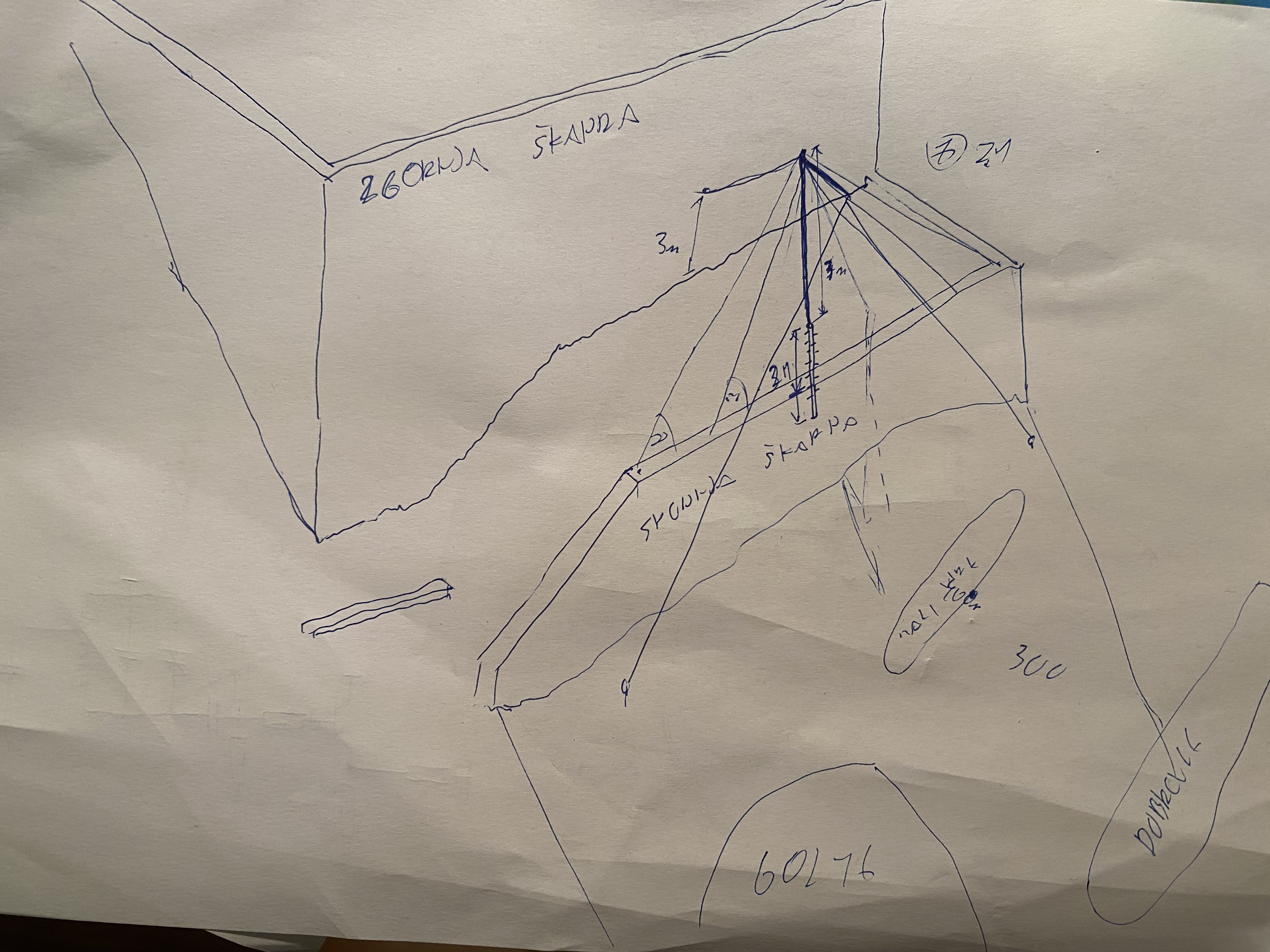

Mogoče še povem malo več o samem stolpu.
Stolp bo visok 6m. Stal bo na robu 5m visoke škarpe. Sestavljen bo iz 2 delov:
Spodnji fiksni del, ki bo visok 3m in bo narejen iz jeklene cevi fi80 in debeline 3mm. Z betonskimi sidri bo priterjen na škarpo. Nanj bom tudi navaril kline na 40cm.
Zgornji del se bo spustil za vzdrževanje, upgrade… in v primeru, če bo veter premočen. Visok bo 3m + 1,5m v spodnjem delu. Dvignili ga bosta 2 jeklenici, ki ju bom povezal na ročni vitelj.
Vse žice razen za 80m pas bodo pritrjene na rob škarpe. Za 80m band pa bom na vrh stolpa dodal nosilec, ki bo žici odmaknil za 1,5m od škarpe. Ti bosta pritrjeni na hrib pod škarpo.
Zraven je še slika za lažjo predstavo

OdgovorNapisal/-a S58Y » 11 Mar 2025, 09:21
Hoj!
Glede na višino postavitve žic bodo te antene imele izjemno visok kot sevanja, vpliv železobetonske, tako spodnje na katero bo pritrjen drog, kot tudi višje škarpe, bi znal biti znaten. Navadno se antene postavljajo čim višje, seveda zavisi, kakšen učinek želimo doseči. Zanima me, ali nimaš tam okoli nobenega drevesa, kamor bi napel antene. Za začetek ti predlagam, da si postaviš kar End fed anteno, ki v dolžini cca. 22 m deluje na 80, 40, 20, 15 in 10m. Če pa rad eksperimentiraš, pa si postavi Zeppelin anteno, jo napajaš z simetričnim vodom in jo uglasiš z npr. ročnim antenskim tunerjem. Zadeva deluje odlično. V glavnem ne obupaj, poišči enostavne in poceni rešitve.

OdgovorNapisal/-a s57lkr » 11 Mar 2025, 13:01
Hvala za odgovor!
Razmišljal sem, da bi lahko anteno uglasil (spreminjanje dolžine) kljub temu, da je blizu zgornja škrpe. Razdalja med zgornjo škarpo in anteno bo malo več kot 5m.
Okoli nimam nobenega drevesa, da bi lahko navezal žice.
Bem testno naredil obe anteni potem pa bom videl, katera deluje bolje.
Drog bom postavil v vsakem primeru potem pa bom poizkušal.
Za kabel sem razmišljal o RG-213. Ali bo to “overkill”?

OdgovorNapisal/-a S58Y » 11 Mar 2025, 14:04
Hoj!
Anteno se da več ali manj vedno uglasiti, vprašanje je samo koliko bo učinkovita. Kabel RG-213 je v redu kabel, za krajše dolžine in moč 100W na kratkem valu pa bi čisto dobro deloval tudi H-155, na nižjih frekvencah tudi RG-58. Lahko bi se pozabaval s Zeppelin anteno, simetričnim vodom in ročnim antenskim tunerjem. Enostavna in zelo učinkovita antena, če jo narediš za 80m, jo potem lahko enostavno uglasiš na vsakem od dovoljenih frekvenčnih obsegih. Bi pa veljalo razmisliti o multiband vertikalki, npr. 10m fiberglass ribiška palica polagalka je dovolj dobra za 40m, s primernim paličjem pa lahko na to isto palico dodaš še žice za ostale višje obsege. Nekaj takšnega kot je na povezavi: https://www.qsl.net/hb9mtn/hb9mtn_h-pole.html
