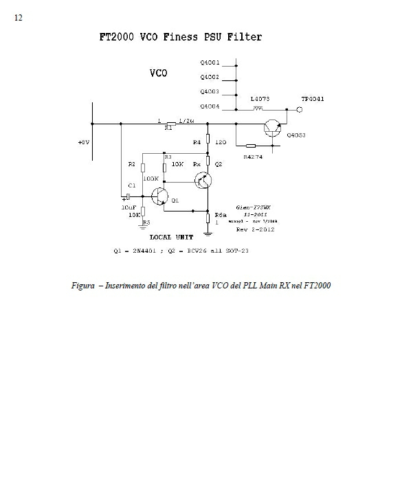

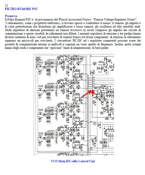

OdgovorNapisal/-a s53v » 02 Dec 2013, 11:43
s55z napisal/-a:Žal ni... Enako na 28MHz in ostalih bandih... Verjetno gre za kak fazni šum... :?
Hoj.
I7swx v svojih modifikacijah postaj kot izboljšavo obvezno navaja spremenbo napajanja VCO-ja( PSU Filter VCO). Mogoče bi že to pomagalo.?? Predelava je minimalna.
http://www.arifidenza.it/forum/topic.as ... _ID=179843
73 S53V
Prispevkov: 649
OdgovorNapisal/-a s53v » 02 Dec 2013, 11:50
s53v napisal/-a:
Hoj.
73 S53V
Hoj še enkrat.
Dodajam še shemo.
(122.98 KiB) Še ni prenešeno
(43.09 KiB) Še ni prenešeno
Prispevkov: 649
