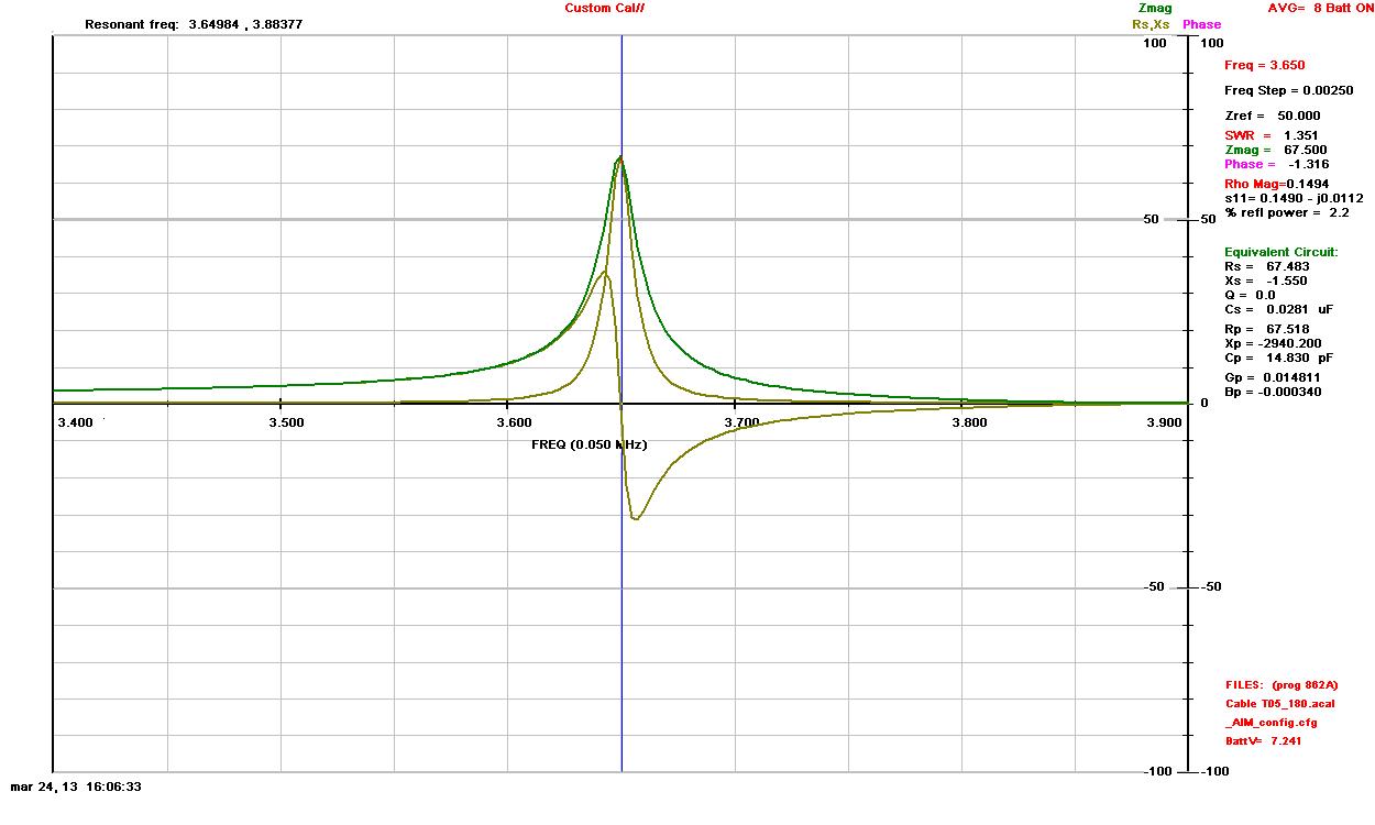

f=1,9 MHz, Q=273, BW= 7,15 kHz;
f=3,6 MHz, Q=265, BW=13,8 kHz;
f=7,0 MHz, Q=156, BW=45,0 kHz.
Releja ne potrebujem, ker ima FT-2000 in FT-950 v sprejemnem delu RF izhod in vhod z RCA konektorjema prev za te namene (Yaesu RF Mu-Tuning).
73 Zvone, S59ZB

Ne samo boljše rezultate kot z vgrajenim VRF-jem, temveč skoraj tako dobre (na 160m in 80m), kot z dodatnim Yaesu RF µ-Tuning-om, kjer bi za spodnje 3 bande bi moral kupiti dva (pri WiMo bi to stalo 1.350 EUR).
Kdor želi ostati pri FT-2000 ali FT-950, zelo priporočam izdelavo, ki sploh ni zahtevna (feritno jedro, posrebrena žica, kvaliteten vrtljivi kondenzator, par komadov kvalitetnih keramičnih kondenzatorjev, preklopnik, dva F ali RCA konektorja, ohišje).

Ja no, saj to je neke vrste preselektor. Za začetek čisto v redu. BW primeren temu.
Hmm...moja "tehnična služba" pravi takole:
- najprej Albert-S57UW, ki so ga začasno dali na "ohlajanje" s tega foruma:
<<< Takšni zadevi smo včasih rekli: Q multiplajer. Cilj te vezave je povdariti signale na/čim bližje rezonance kroga,dodatno privzdigniti te signale na račun okoliških,majn ali bolj daleč.Analogno tvojim sodčkom ! Razlika je edino v uporabljenem L-u na feritu/železu, kjer se doseže precej majnši Q kakor v sodčku,kjer pa je nekoliko drugačna konfiguracija IN/OUT od konkretnega.<<<<
- Ludvik S51G: to je nekaj kot "VF noch filter". Preselektor je nekaj povsem drugega.
Torej toliko, da razčistimo pojme, ta sklop ni preselektor. Menda je nek avstrijec objavil podobno shemo.
No, sam pravim, važno je da pomaga...! :wink:
