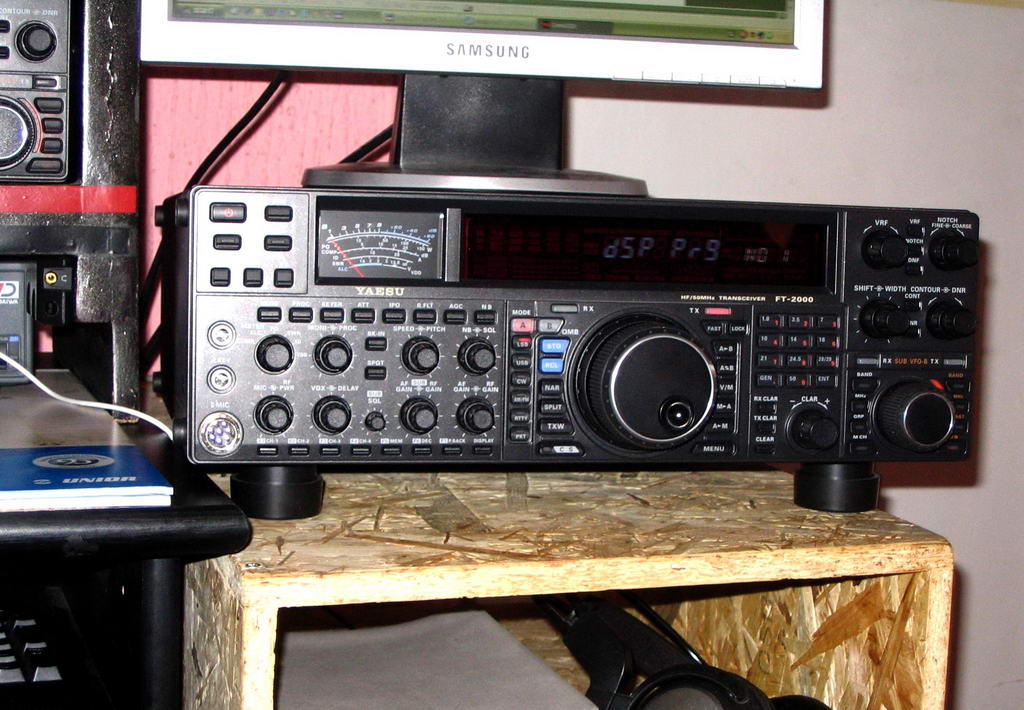

OdgovorNapisal/-a S51AY » 05 Jun 2009, 22:20
"Tihožitje" - EDSP programiranje enega FT-2000...
(138.8 KiB) Prenešeno 130 krat
