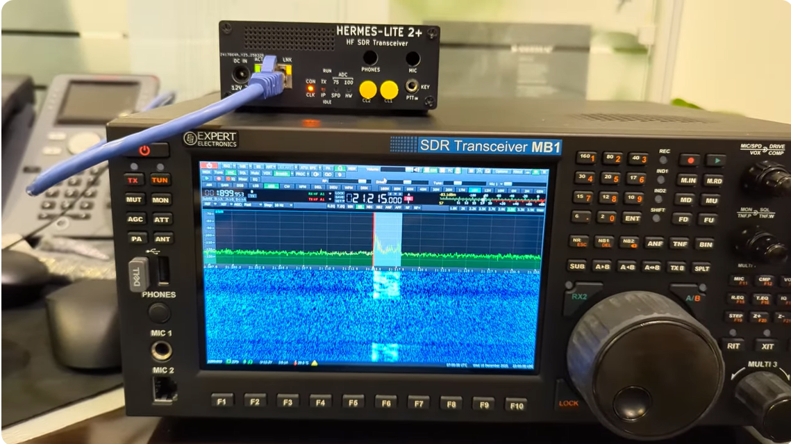

Primerjava dveh SDR radijskih postaj različnih cenovnih razredov.
https://www.youtube.com/watch?v=5rSLaFm8pfQ

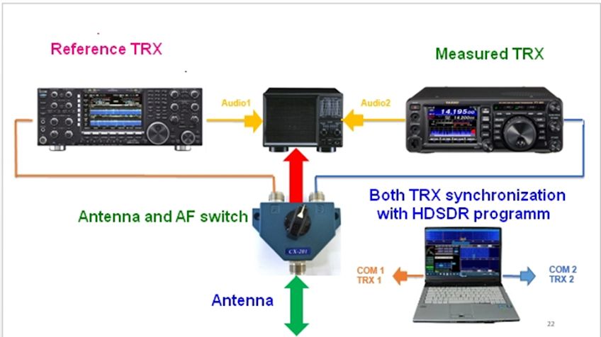

Primerjava dveh radijskih postaj ,ko poslušaš neko komunikacijo med dvema SSB postajama nima ravno neke praktične vrednosti.
Če se že primerja postaje morata biti obe sinhronizirane na isto frekvenco v rangu nekaj Hz, priključena na isto anteno in možnost istočasnega in trenutnega preklopa audio izhoda in antene. Res pravi test se lahko izvaja samo v nekem contestu ,ko je na obsegu ogromno postaj z močnimi signali ,ki naj traja vsaj nekaj ur na različnih frekvencah. Le v tem primeru lahko res preizkusiš vse možnosti ene ali druge postaje. Še bolje pa je,če imaš možnost neko postajo primerjat z referenčno postajo kot je npr. FT 101MP ali IC 7851..... kot je prikazano na sliki.

Res pravi test se lahko izvaja samo v nekem contestu ,ko je na obsegu ogromno postaj z močnimi signali ......
Prihaja CQWW 160m CW ....

Primerjalno testiranje postaj v ARRL DX CW 2025 contestu ( Referenca TS890SG )
https://s53v.blogspot.com/2025/03/

Če si prebral moj post sem napisal, da velja primerjalni test za mojo lokacijo in oddajnikov nisem testiral. Znano je, da ima FT2000 na oddaji precejšen fazni šum, tako da za delo z transverterjem ni bil ravno uporaben. Na moji lokaciji nimam QRO-ja oddaljenega 200 m zato težko komentiram, kaj bi bilo v tem primeru. Je pa verjetno velika razlika na sprejemu med tvojim nekdanjim FT 2000 ,ker sem jaz vgradil CW roofing kjer se je tako IMD3 in RMDR v primerjavi z klasičnim FT2000 na sprejemu drastično izboljšal . Jaz imam v oddaljenosti cca 3km S51DX in S55DX in seveda sem imel na isti razdalji tudi pokojnega QRO Slavca S57DX. Tudi nimam QROO in ne delam praktično nič na SSB tako, da bi na oddaji z faznim šumom motil okolico .
Poznam tudi TS 590SG ki sem ga tudi doma primerjal konkretno z FT 950,ki sem mu tudi vgradil CW in SSB roofing . Spet je pri meni prevesila ergonomija kajti najmočnejši amaterski signal,ki sem ga doma na mojih antenah izmeril ni bil nikoli večji od - 28dBm( S9+45dB) ,to pa so nivoji ki jih na razdalji 2kHz prenese že stari dobri FT 1000D, zato pri teh nivojih in med postajama na sprejemu praktično ni bilo razlike. Zna pa biti TS 590SG zaradi nizke medfrekvence in ker je brez preselektorja občutljiv na motnje 2. reda-(črički na 14 in 21MHz).
Skratka povdarjam, da naj vsak ki kupuje postajo to prilagodi svojim finančnim zmožnostim in okolju v katerem ima svojo lokacijo. Če nimam v lokalu 200m QRO postaj in če ne delam
na UKV s transverterjem vrh hriba zadostuje že vsaka postaja srednjega razreda po Sherwoodu v rangu 1000€.
Je pa edina realna primerjava možna samo z istočasno natančno sinhroniziranimi postajami in trenutnim preklopom antene in audio izhoda med eno in drugo postajo. Vse ostale primerjave so lahko zaradi različnih pogojev ali časovnim zamikom zelo subjektivne.
