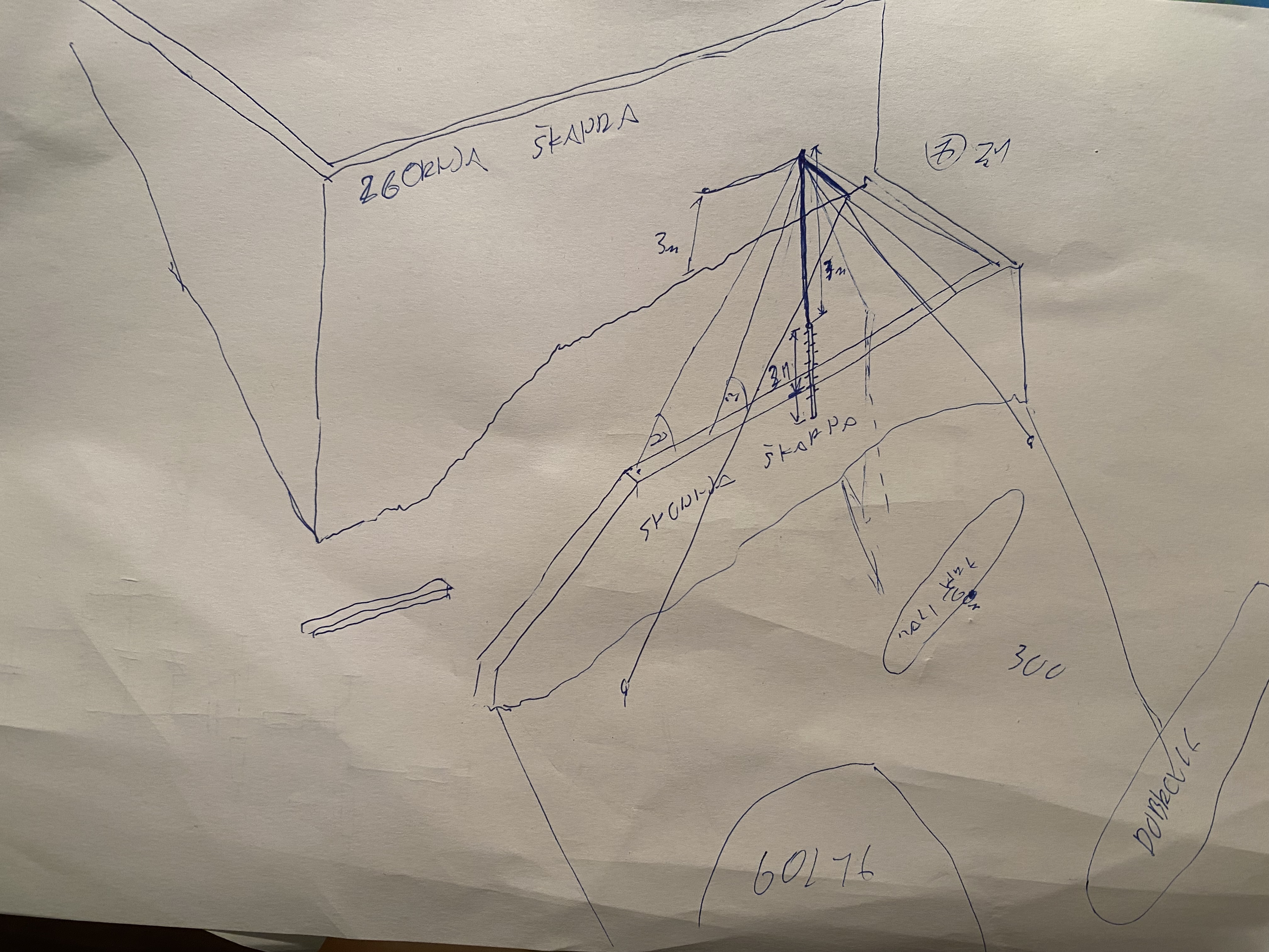

Mogoče še povem malo več o samem stolpu.
Stolp bo visok 6m. Stal bo na robu 5m visoke škarpe. Sestavljen bo iz 2 delov:
Spodnji fiksni del, ki bo visok 3m in bo narejen iz jeklene cevi fi80 in debeline 3mm. Z betonskimi sidri bo priterjen na škarpo. Nanj bom tudi navaril kline na 40cm.
Zgornji del se bo spustil za vzdrževanje, upgrade… in v primeru, če bo veter premočen. Visok bo 3m + 1,5m v spodnjem delu. Dvignili ga bosta 2 jeklenici, ki ju bom povezal na ročni vitelj.
Vse žice razen za 80m pas bodo pritrjene na rob škarpe. Za 80m band pa bom na vrh stolpa dodal nosilec, ki bo žici odmaknil za 1,5m od škarpe. Ti bosta pritrjeni na hrib pod škarpo.
Zraven je še slika za lažjo predstavo

OdgovorNapisal/-a S58Y » 11 Mar 2025, 10:21
Hoj!
Glede na višino postavitve žic bodo te antene imele izjemno visok kot sevanja, vpliv železobetonske, tako spodnje na katero bo pritrjen drog, kot tudi višje škarpe, bi znal biti znaten. Navadno se antene postavljajo čim višje, seveda zavisi, kakšen učinek želimo doseči. Zanima me, ali nimaš tam okoli nobenega drevesa, kamor bi napel antene. Za začetek ti predlagam, da si postaviš kar End fed anteno, ki v dolžini cca. 22 m deluje na 80, 40, 20, 15 in 10m. Če pa rad eksperimentiraš, pa si postavi Zeppelin anteno, jo napajaš z simetričnim vodom in jo uglasiš z npr. ročnim antenskim tunerjem. Zadeva deluje odlično. V glavnem ne obupaj, poišči enostavne in poceni rešitve.

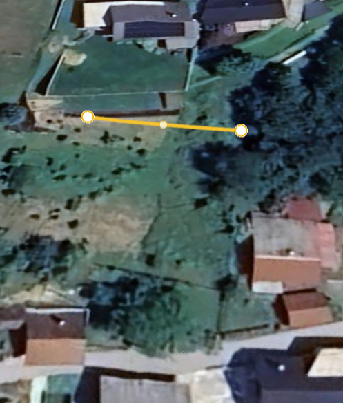

Ta antena je tudi zanimiva.
Na roba škarpe bom postavil 2 stolpa višine okoli 5m. Med njima bom naredil obe zgornji anteni.
Kar se tiče kabla pa sem izračunal, da bo H-115 imel pri 30MHz in 50m dolžine izgubo okoli 3dB kar se mi zdi preveč (50% izkoristek). RG-213 pa 2,2 kar ni idealno je pa malo bolje (60% izkoristek).
Mogoče bom v prihodnosti postavil še inv V anteno sredi hriba ker tam ne bo vpliva škarpe.
Za VHF in UHF področje pa bom naredil dual band vertikalni dipol.

Glede end feed antene pa sem razmišljal. da prosim soseda če lahko eno žico navežem na njegovo drevo. Od roba škarpe pa do njegovega gozda je 29m.
Me pa zanima, ali je (verjetno je) pomembno, kakšno žico uporabim? Razmišljal sem o 1,5mm2 trdožilni bakreni.

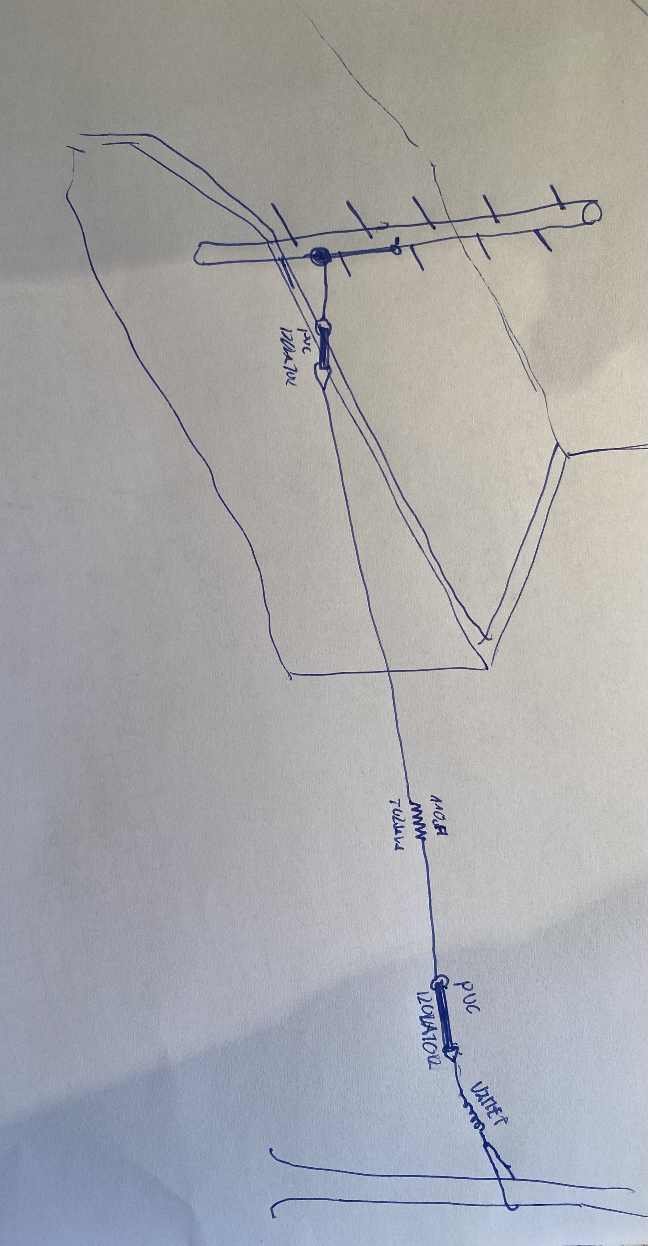

OdgovorNapisal/-a s57fj » 16 Mar 2025, 13:46
Težave z zimo rešiš tako, da na končni strani narediš plavajočo fiksacijo, na drevo fiksiraš nek kolešček preko katerega napelješ pletenico in nanjo obesiš kakšno utež, lahko tudi navežeš lažji kamen in ti drži anteno napeto, ko se nabere sneg ti enostavno sprosti.
Lp 73 s57fj

OdgovorNapisal/-a s57lkr » 16 Mar 2025, 15:52
s57fj napisal/-a:Težave z zimo rešiš tako, da na končni strani narediš plavajočo fiksacijo, na drevo fiksiraš nek kolešček preko katerega napelješ pletenico in nanjo obesiš kakšno utež, lahko tudi navežeš lažji kamen in ti drži anteno napeto, ko se nabere sneg ti enostavno sprosti.
Lp 73 s57fj
Točno to sem včeraj razmišljal predvsem zaradi rastezanja in krčenja žice. Bom pa dodal tudi vzmet, ker jih imam celo škatlo.
Tukaj je še skica
