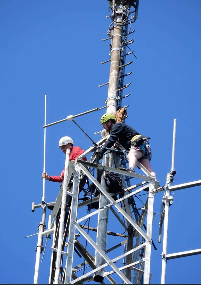

Vzporedno s pripravami za zamenjavo repetitorja in antene na Štucinovem hribu so potekale tudi priprave za zamenjavo koaksialnega kabla VHF repetitorja S55VCM na Maliču v katerega je prišla voda. Sicer smo pred leti začasno postavili novo anteno kar na objektu, da smo se tudi izognili motnjam Radia Celje. V tem času smo tudi s pomočjo URSZR Ljubljana in Firme IT-100 ter AKOS-a določili motilca VHF ZARE in VHF radioamaterske frekvence. Na oddajnik Radia Celje so lastniki morali postaviti filter in s tem so bile motnje precej zmanjšane. Ker smo vso radioamatersko opremo na Maliču sami financirali, smo preko RPT managerja Tilna S56CT dali prošnjo na ZRS za nabavo duplekserja in antene kar je bilo tudi odobreno in realizirano. (ZRS in Tilnu S56CT se iskreno zahvaljujemo). Končno smo planirana dela (montaža nove Trival antene AD-23/2-2 na vrhu stolpa z novim 45 m dolgim koax. kablom Ecoflex-15, demontaža starih anten s koax. kabli, v objektu pa povezali duplexer) realizirali v soboto 15.6.2024. Planiramo pa še ureditev rezervnega napajanja. Trenutno imata repetitorja S55VCM in S55DCM urejeno nekaj urno (cca. 6 ur) rezervno napajanje.
Tega dne smo se trudili Alojz S55KA, Bogo S56PB in plezalca Peter S59PN in moja malenkost Janko S56AFJ.
Hvala vsem, ki so pripomogli k uspešni realizaciji tega projekta.
