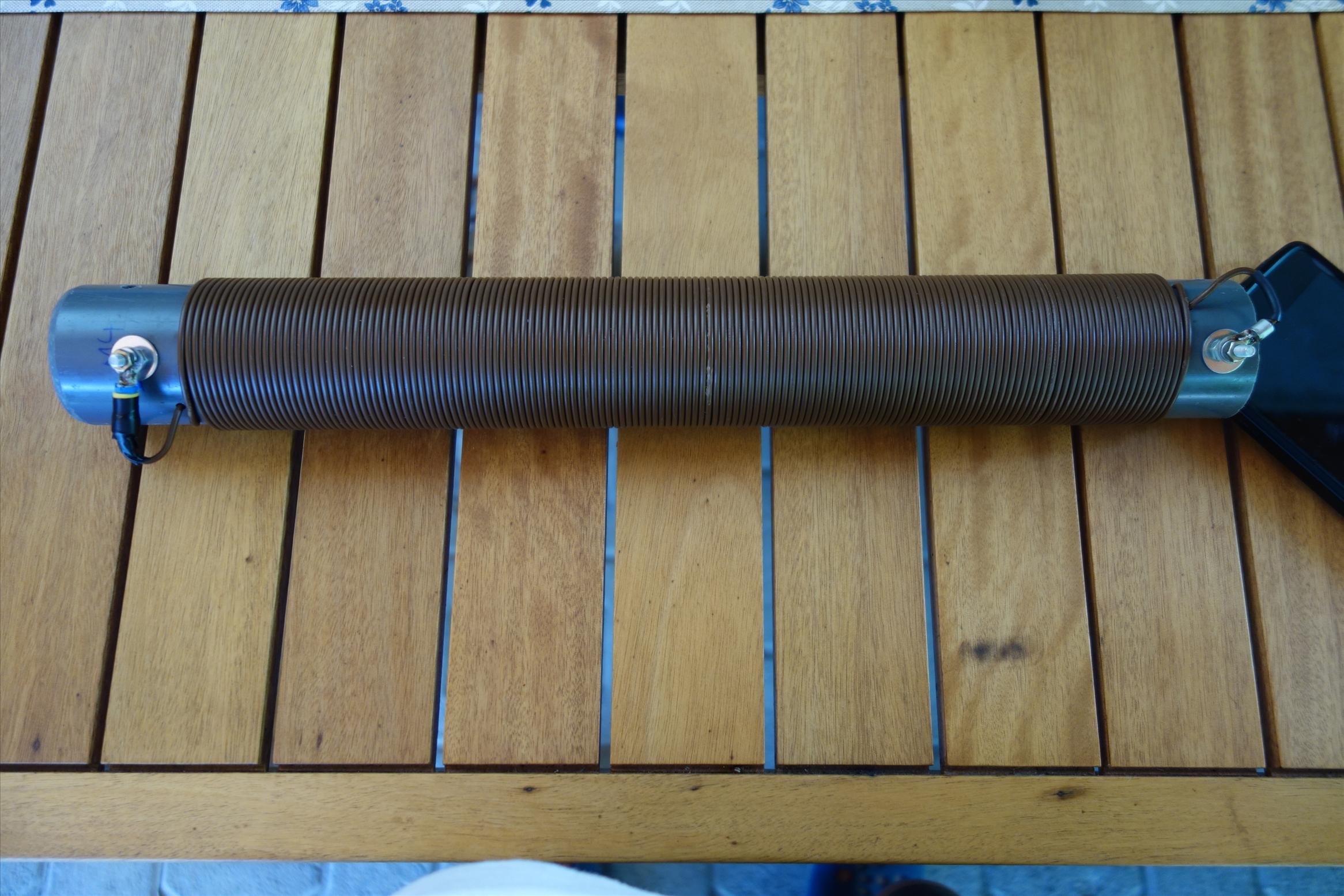

To so antene FD4, FD3, AD-14W/80, AD-14WA/80 Trival in ostale OCF antene … ,
Modifikacija je narejena na anteni AD-14WA/80 Trival - napajanje preko transformatorja 1:6 na 1/3, oz. 2/3 dolžine.
Postavljena na lokaciji S57TX !
Opis:. Na izolirano cev premera 50 mm sem tesno ovoj do ovoja navil izolirano bakreno PF žico preseka 1 mm2 dolžina cca 21 m. Število ovojev je 125, dolžina navitja 300 mm + na vsaki strani cca 25 mm za montažo skupaj 350 mm. Induktivnost tuljave je cca 150 mH – ni kritično.
Na krajši strani antene 13,5 m sem odstranil izolator in dodal tuljavo. Na drugo stran tuljave pa 15 m dolg kos PF žice preseka 1,5 mm2 – služi za uglasitev. Resonanco sem s krajšanjem našel pri dolžini 13,2 m – SWR na 1.820 MHz 1:1,4, R=46 Ohm, X=6. Uporabljen ANT analizator MFJ 259B. Sredina antene je vpeta na višini 10 m, daljši krak na višini 7 m, krajši z mod. za 160 M pa 2,5 m nad zemljo.
Za tiste, kateri uporabljate Windom ANT in ste omejeni s prostorom !
GL & 73 de Marjan, S51RU
