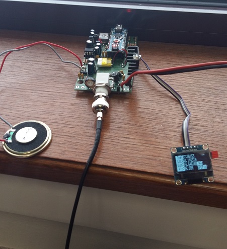

Lep pozdrav vsem,
po nekaj porodnih težavah sem uspešno zaštaratal APRS, ki sva ga skupaj z Robertom PA2RDK delala od poletja. Robert je pisal SW, jaz sem naredil HW.
APRS temelji na DRA818V modulu, ima vgrajen majhen OLED displej, ima dva nivoja moči (0,5W in 1W), vsebuje izhod za zvočnik in vhod za mikrofon. Program APRS se nastavlja preko serijske povezave (terminalsko okno), kjer nastavimo vse potrebne parametre, vključno s kanalom za RX in TX govorno povezavo (z vključno CTCSS če bi to želeli). Kot sem omenil APRS hkrati ko opravlja APRS funkcijo tudi lahko deluje tudi kot enokanalna FM postaja.
Od danes zjutraj, ko sem dobil zadnji popravek SW lahko moj APRS zagledate na zemljevidu - APRS se nahaja ob oknu moje pisarne.
Več info v eni naslednjih številk CQ ZRS.
73 de Jure, S52CQ
(80.71 KiB) Še ni prenešeno

Odlično, Jure. Sedaj lepo prideš tudi preko mojega APRS iGate prehoda S57D-6. Napiši v čem je bil prej problem oziroma kaj si moral popraviti, da je sedaj OK.
73, Miloš S57D

OdgovorNapisal/-a S52CQ » 26 Feb 2018, 11:34
Hoj Miloš,
problem je bil v SW, ki je napačno uporabljal GPS lokacijo.
Sem vedel da lahko z 0,5W priletim do tebe :)
73 de Jure

OdgovorNapisal/-a S57D » 26 Feb 2018, 14:01
Odlično. Kaj se bo to dalo dobiti v KIT kompletu?

OdgovorNapisal/-a S52CQ » 26 Feb 2018, 14:09
Hoj Miloš,
predvidoma ja. Za PA HAMe smo že poslali prvo serijo TIV + GPS modulov. Zdaj moram še spolirati HW, Robert pa SW, da bo zadeva res OK.

OdgovorNapisal/-a S57D » 08 Mar 2018, 15:04
Jure, ali predvidevaš tudi kakšno ohišje za vse skupaj, tako kot pri "Vikend" VHF/UHF postaji? Lepo bi se podala zraven ustrezna škatla z izgotovljenimi potrebnimi odprtinami (display, DC konektor, antenski konektor, mic, ...) in napisi.

OdgovorNapisal/-a S52CQ » 08 Mar 2018, 15:08
Hoj Miloš,
seveda, ohišje je predvideno. Pri obstoječem ohišju so še nekatere pomanjkljivosti, zato bom vse skupaj objavil, ko bo pripravljeno.
