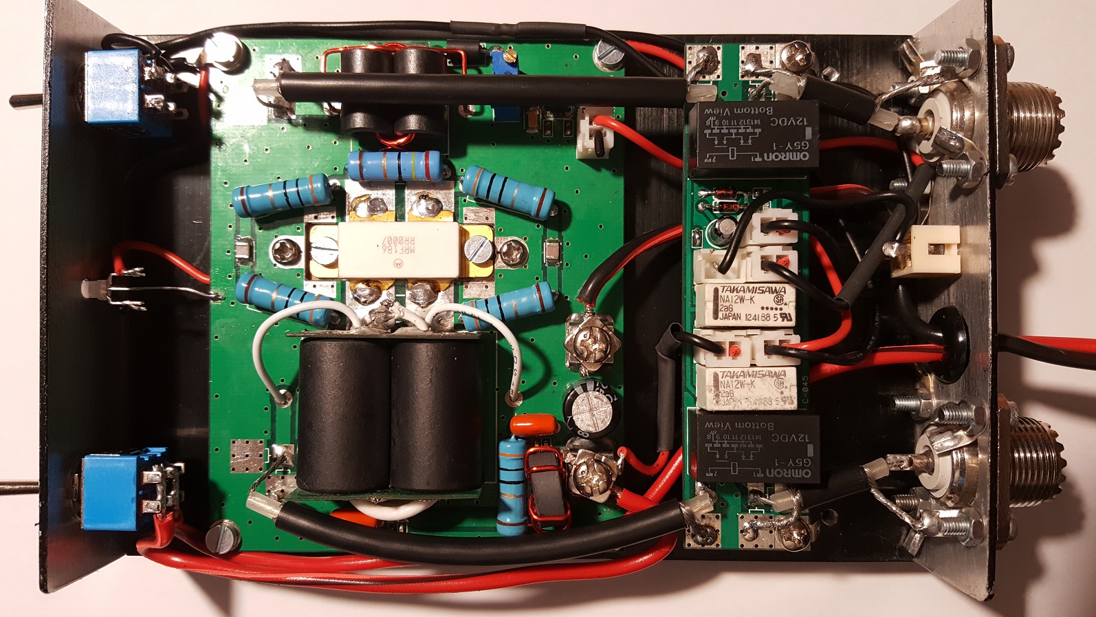

Že dalj časa sem opažal, da pri aktivacijah Sota vrhov na kratkih valovih z postajo FT 817 in njenimi 4 wati nisem mogel ustreči vsem postajam, ki so me klicale, saj so bili raporti v večini med 52 in 55. Običajno sem naredil kakih 30 zvez. Zato sem pobrskal po netu in našel kitajski kit komplet ojačevalnika za kV od 1,8 – 50 MHz moči do 50 watov.
Kit je hitro prispel na domači naslov. Takoj sem se lotil gradnje. Edini problem je bil ta, da so bila vsa navodila v kitajščini. Ampak tudi ta problem sva s kolegom dokaj hitro rešila.
Moram reči, da sem z ojačevalnikom izredno zadovoljen. Za napajanje postaje in ojačevalnika uporabljam 11 voltno RTX Lipo baterijo kapacitete 2600mAh, kar zadošča za eno aktivacijo. Baterija je še posebej primerna, ker ni občutljiva in je ni potrebno prazniti. Z to kombinacijo sedaj naredim povprečno po 70 zvez z raporti med 57 in 59.
Mogoče bo še koga zanimalo in se bo lotil gradnje, zato prilagam link in pa nekaj fotografij mojega izdelka.
73 Jože S51TX
(353.81 KiB) Še ni prenešeno
(264.56 KiB) Še ni prenešeno
(532.18 KiB) Še ni prenešeno

Sicer je poceni, verjetno pa je spekter na oddaji vprašljiv, saj ni nikjer videti nobenega filtra.

OdgovorNapisal/-a S58Y » 26 Feb 2017, 12:06
s54mtb napisal/-a:Tale zgoraj je pa sumljivo podoben....
http://e.pavlin.si/2016/01/19/simple-small-qro-for-hf/
Mare, tvoj pristop je pravilen, saj si dal BP filtre na izhod. 8) Kitajci pa naredijo ojačevalnik, da deluje povsod, tudi tam, kjer ne bi smel. Važno, da je na izhodu 50W pa ni važno, kje. :(

OdgovorNapisal/-a s51tx » 26 Feb 2017, 19:03
Ja sem gledal tudi to drugo varianto, vendar je ta brez 6m področja.
Normalno, da se da dodati tudi izhodne filtre, ki sicer spet povečajo količino opreme in težo nahrbtnika.
Le ta pa se pri vrhovih nad dva jurja kar pozna. Ojačevalnik sem sestavil izključno za delo na Soti.
Opremo - FT 817, Lipota 2600mA in ojačevalnik sva z Mirotom stestirala in je pokazalo
kar solidne rezultate.
73, Jože

OdgovorNapisal/-a s55o » 26 Feb 2017, 20:39
Upam samo, da takšen način dela ne bo dvigoval šuma po celem bandu, kar je najbolj vrjetno. Fantje, lahko da je lahko in lažje, a kupite si 50W postaje in delajte z njimi oziroma naredite ojačevalce, ki bodo na testiranjih v rangu normalnih postaj. Drugače na našem malem geo področju ne bo šlo brez slabe volje enih in drugih.
