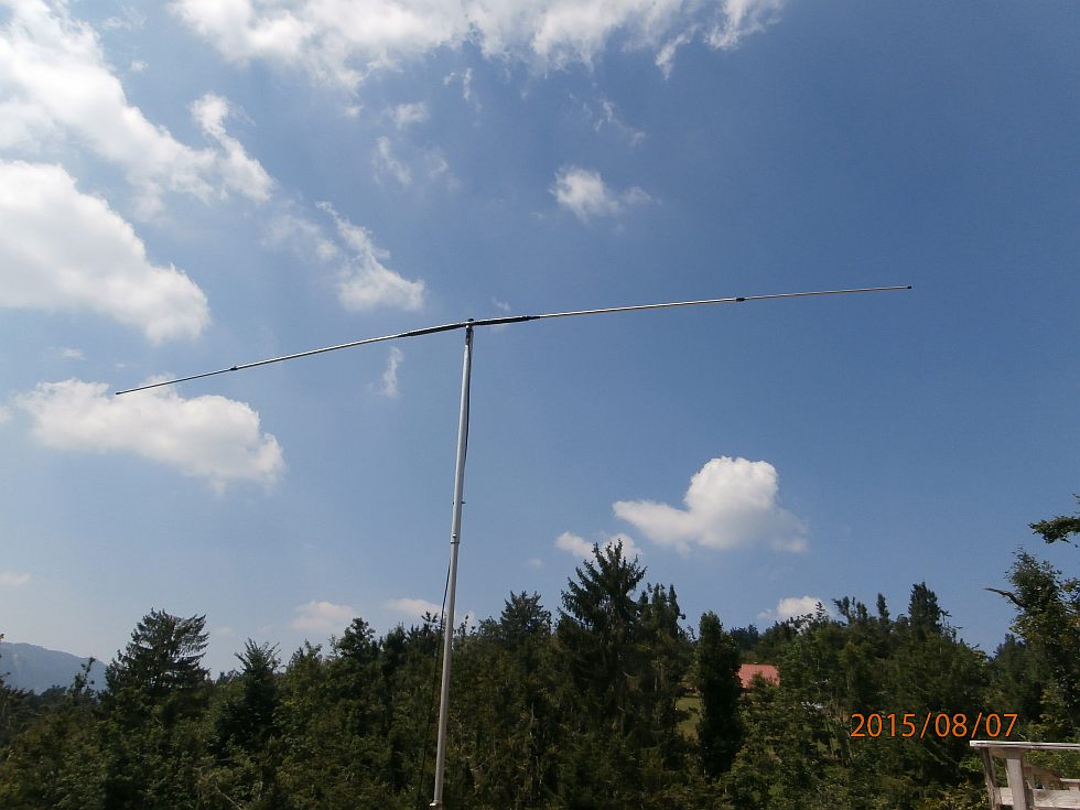

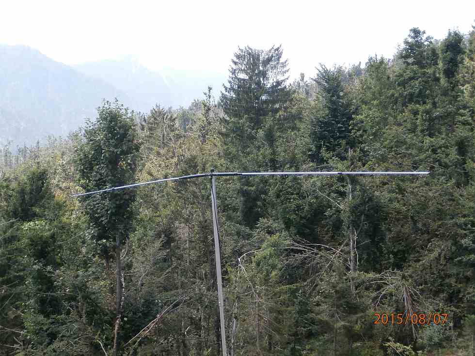

Pozdravljeni !
Vsem pav lepa hvala za nasvete . Žal nimam tehničnih podatkov , da bi jih navedel . Dodajam pa sliki . Rad bi ga uporabil za portabel delo .
Mario imaš prav resonanca je precej nizko od 3.5MHz . Pa tudi konca sta povešena , nekaj se vidi tudi iz slik .
Še kakšen nasvet bi bil zelo dobrodošel .
73 de Brane !

OdgovorNapisal/-a S52DK » 07 Avg 2015, 20:46
Hoj!
Tako preko palca bo zadevo težko uglasiti. Najboljše bi bilo za to ineti antenski analizator, da se sploh ugotovi, kje je resonanca. Potem pa se delo šele začne. Zadeva mora biti precej ostra, verjetno je uporaben obseg okoli 100 kHz, prej manj. Za portable delo pa bo tale antena bolj težavna kot ne. V obzir je potrebno vzeti okolje (prevodnost tal, vegetacija v bližini, zgradbe, ograje itd.), tako, da boš moral vsakič anteno na novo uglaševati. Za portable delo si raje omisli kaj bolj enostavnega, npr. multiband vertikalko, ki dokaj dobro dela tudi 3,5 MHz (takšno uporabljam tudi jaz). Evo še slike kako to izgleda.

OdgovorNapisal/-a s53v » 09 Avg 2015, 07:46
Hojla.
Kakor so ti že odgovorili na tvoje vprašanje boš s tako kratko in nizko postavljeno anteno težko naredil kakšno zvezo.
Ne samo, da jo težko poglašuješ z njo boš streljal in grel oblake in mogoče naredil kakšnega HA ali 9A amaterja potem bo pa že konec veselja. Po sliki sodeč je dipol tako močno skrajšan, da je zelo zelo ozkopasoven in bo pogojno uporaben mogoče v obsegu največ 30 kHZ. Za skrajšane antene velja neko pravilo, da naj za zadovoljivo delo in s tem izkoristek antene le te ne smejo biti krajše od 60-70% polne dolžine. Za še zadovoljivo delo naj bi bil tak dipol vsaj na višini 10m.
Zato je verjetno res najbolje, da si postaviš preprosto vertikalko,kot predlaga Robi. Pri Kristianu S50XX si za nekaj manj kot 40€ nabavi 10m dolgo ribiško palico "polagalko". Če boš uporabil samonosilno brez sidranja naj ne bo daljša od kakšnih 7 do 8 m in potem nekje kakšen meter pod vrhom dodaj podaljševalno tuljavo ali pa še bolje kapacitvno kapo. S takšno anteno se z 100w in v dobrih pogojih lahko preizkušeno naredi prav vse kontinente. Tuljave v spodnjem delu,kot jo ima Robi za anteno samo za eno področje ne priporočam, ker so tokovi spodaj največji in potem posledično s tem tudi izgube.Postavi čemveč radialov,ki pa so lahko tudi krajši od 10m.
Dipol pa daj na Bolho,mogoče bo prišel prav kakšnemu CB amaterju kot " full size " antena za 27Mhz.Mogoče ti bo ostala razlika še za kakšno pivo in imel boš že kar dobro anteno za 3,5Mhz.

OdgovorNapisal/-a S57NL » 10 Avg 2015, 10:08
Pozdravljeni !
Lepo se zahvaljujem za vse nasvete in predloge . Kot je razvidno iz Robijevega in Janezovega odgovora in predlogov , bom ta dipol opustil z uglaševanjem in nadaljnim delom :oops: za delo , ki ga načrtujem (portabel )bom naredil kot je predlagano , preprosto vertikalko z upoštevanjem zadnjih dveh predlogov .
Lepo se imejte in se slišimo na frekvencah !
LP de Branko !
