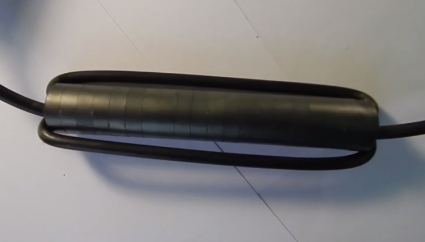

Zanima me kakšne vrste balun je na fotografiji (1:9)??
Z njim se napaja žična antena.
Dodatno me zanima izdelava antenske "dušilke" za čim večje dušenje RF, da ne bo seval napajalni koax.
Dušilka je vezana zaporedno v določeni razdalji od baluna.
So uporabni feriti iz računalniških kablov,...?
Celota naj bi bila multiband end feed KV žična antena od 3,5 do 28Mhz brez 21MHz.

dušilka
(101.86 KiB) Še ni prenešeno
balun
(102.62 KiB) Še ni prenešeno

Za tako široko frekvenčno območje bi bajbolj ustrezal Fairite 43 material.http://www.catzco.com/toroids.htm. Predvidevam, da imaš majhno moč do 100W
v tem primeru bi ustrezal obroček FT 140-43. http://www.ebay.com/itm/Ferrite-Toroid- ... 1e86cbf97d
Za večjo moč uporabi obroček FT 240-43 http://www.ebay.com/itm/FT240-43-FAIR-R ... 1a01a047e7
Prvi obroček uporabi za izdelavo 1:9 baluna na enak obroček pa navij 2x 7 ovojev ustreznega teflonskega koaksa kot je na linku http://www.qsl.net/iz7ath/web/02_brew/1 ... 14_eng.htm. Tako boš dobil ballun 1:1 ki ti bo služil za dušenje toka po opletu kabla.
lp/73 Janez

Balun je 1:6
Citiram: Considering these problems I decided to design Windom free of the above disadvantages. The new antenna`s feature is that the feeder and the radiating curtain form the integral unit. The locking throttle releases the radiator from the feeder at 30 dB, and the transformer 1:6 transforms 300 Ohm resonances at the bands of 80/40/20/17/12/10 meters to standard 50 Ohm.
Še link:http://www.duplexers.eu/catalog/testHF/antennas/windom6/
Antena bo za uporabo z malo močjo do največ 100W.

Torej FT140-43 in transformator 1:6 ter v seriji FT140-43 ter ballun 1:1. V primeru, da ne boš imel SWR-ja pod 1:2 pa uporabi ferit FT 240-43,kajti material 43 ima sicer zelo veliko permeabilnost vendar precej nizko Cuerijevo temperaturo in če ga zaradi prevelike moči ali slabega SWR-ja pregreješ ne bo več opravljal svoje funkcije. Vendar od takšne antene ne pričakuj čudežev :roll:

Mi na s51a uporabljamo dušilke iz materiala 43 za zgornje bande in iz materiala 31 za spodnje bande.

Tukaj se gre za anteno,ki pokrije od 3,5 do 28Mhz in če pogledaš na g3txq diagram je material 43 za širokopasovno anteno optimalen. Menda ja ne bo menjal ferite,ko bo menjal bande :D
