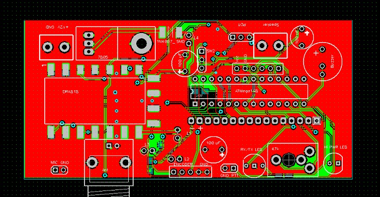

OdgovorNapisal/-a S52CQ » 26 Mar 2015, 11:05
Končna platica je narejena.
Ena od zadnjih verzij programa, shema in kratek opis vezja se nahajajo na mojem blogu.
Včeraj sem s presenečenjem ugotovil, da z gumi anteno iz sobe odprem repetitor na Trdinovem vrhu, kar je dobrih 70 km od Domžal. Testiral sem nov program, kjer sem vklopil tudi skeniranje frekvenc, vendar ni delal tako, kot sem pričakoval. Zdaj čakam odgovor proizvajalca, zakaj skeniranje ne dela po pričakovanjih.
Tudi skvelč je "muhast", včasih imam občutek, da se njegova nastavitev ne spreminja tako, kot sem ga nastavil. Sicer pa sem zelo zadovoljen s to postajo. Ker sem poleh VHF dobil še UHF module, bom v kratkem preizkusil tudi te.
Rad bi naredil tako, da bi na platici bila VHF in UHF modula. Ima kdo predlog, s katerimi PIN diodami bi preklapljal anteno med obema? PIN diode se dobijo, vendar bi rad takšne, ki bi bile dovolj poceni/dobavljive/dovolj zmogljive za tale 1W.
73 de Jure

LCD2x16 sem zamenjal najprej z 1,5 " OLED in kasneje še z Nokia5510 GLCD. Program sem nadgradil tako, da modul lahko sprejema VHF in UHF, v planu imam program nadgraditi tako, da bo skeniral nastavljen UHF/VHF kanal in tam, kjer bo prisoten signal, se bo ustavil.
Zadnji update sem naredil včeraj, ko sem v izdelavo poslal TIV s "klasičnimi" komponentami. Izgled TIV lahko vidite na tej povezavi.
