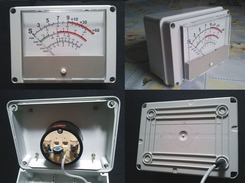

Ker so displeji na majhnih postajah dokaj slabo vidni sva se s Sinišo S52ST lotila izdelave analognega inštrumenta za postaje Yaesu FT-857 (FT-897). Uporabila sva Iskrin voltmeter (40V) 100x120mm in nadometno dozo za ohišje 150x120x70. Skalo je Siniša priredil točno za Iskrin inštrument in natisnil direktno na aluminijasto ploščico. Inštrument je dokaj velik zato je odčitavanje signalov zelo pregledno.
Lahko ločeno nastaviš kaj ti prikazuje digitalni displej in kaj analogni inštrument, PWR SWR, MOD, VOLT, DISC.

Odlično, lično in uporabno.
