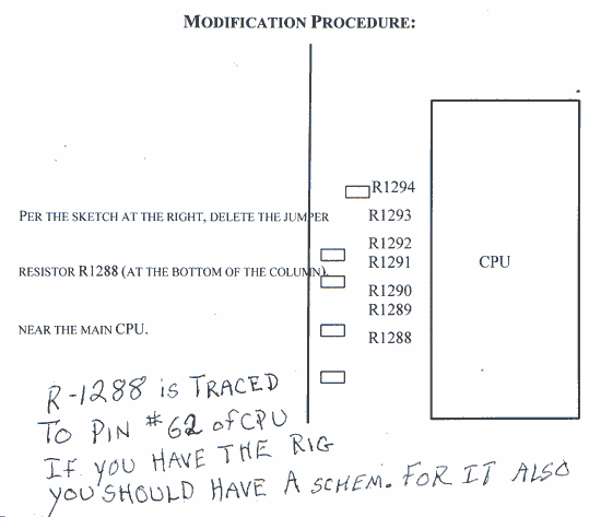

OdgovorNapisal/-a S56LKX » 23 Dec 2013, 19:04
Zanima me, ali se da, in kako razširiti območje TX. Kabla in programa namreč nimam.

OdgovorNapisal/-a 9A2V » 23 Dec 2013, 19:25
Zdravo!
ovo sam našao na mods.dk.
Lp
Velimir,9A2VJ
