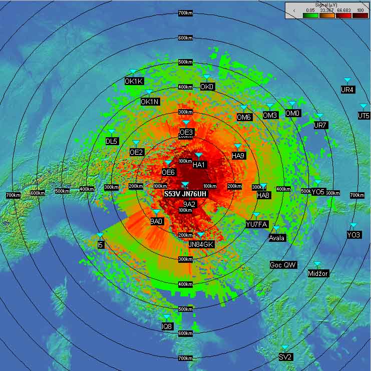

Evo lokacije S53V JN76UH. Visina 490m.
Relativno mala snaga 60W i relativno mala antena od oko 15 dBi.
Lokacija malo zaklonjena, koliko mi se čini prema Trstu i prema jugu Srbije i Bugarske.
Pozdrav Goran YU1CF
