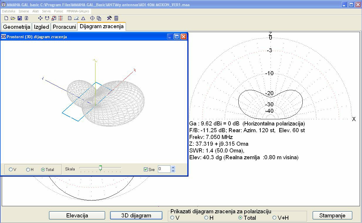

Daj pošlji mi jih prosim na moj mail, da preverim. ! Nisi mi odgovoril, na kateri višini si primerjal. Sem vse še enkrat preveril od višine 12m po korakih do 20m pa tega,kar ti pošiljaš ne morem reproducirati razen,če dvignem "V " Moxon tam nekje na 25m.Zanimivo pa, da mi horizontalni Moxon na tej višini čisto odpove.. :o
Je pa po mojih modelih v prid "V" verzije razmerje naprej/nazaj in elevacija. Prilagam slike, ti pa mi pošlji fileta,da vidim kje sva mimobežna.
(120.08 KiB) Še ni prenešeno
(120.78 KiB) Še ni prenešeno
(119.67 KiB) Še ni prenešeno
(122.59 KiB) Še ni prenešeno
(119.49 KiB) Še ni prenešeno
(122.26 KiB) Še ni prenešeno
(121.2 KiB) Še ni prenešeno
(120.12 KiB) Še ni prenešeno

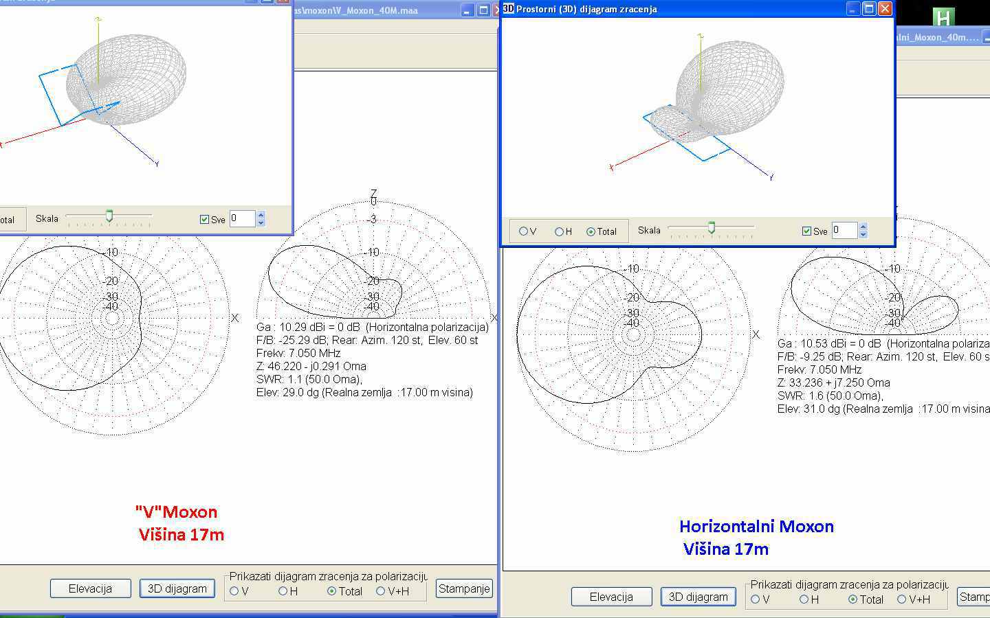

OdgovorNapisal/-a s53v » 20 Feb 2013, 22:00
Jure Hojla!
Obrnil sem koordinate tako, da sta obe anteni modelirana enako in na višini 17m. Prilagam diagrame,kjer se vidi razlika zlasti v razmerju naprej/nazaj.Rdeča barva je za "V" Moxon, črna za Horizontalni Moxon. 3D diagrami so identični.
lp/73 Janez S53V

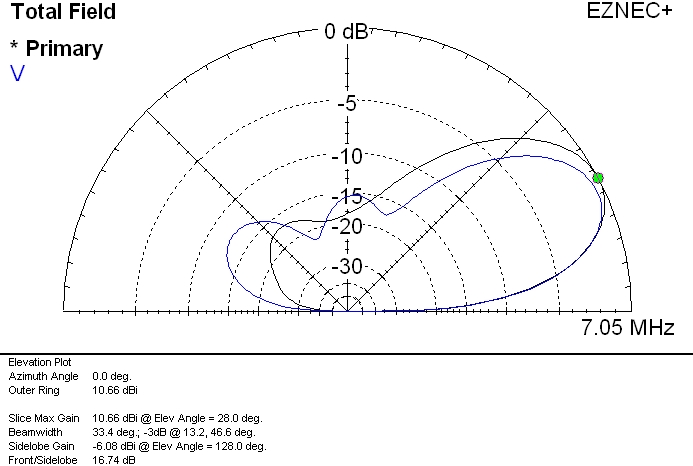

OdgovorNapisal/-a S57XX » 21 Feb 2013, 08:35
E, to sem imel v mislih, ja. Daj mi na e-mail poslji dimenzije, ki si jih uporabljal tako, da bova imela isto izhodišče. Bom zmetal v Eznec in lahko primerjava rezultate simulacij. Lahko pošlješ tudi MMANA file, pa bom iz tam potegnil.
Kaj lahko že sedaj ugotoviva? Obema pokaže, da ima "V" največje ojačanje kako stopinjo niže (pri meni 25) kot klasični (pri meni 28 stopinj). Obema pokaže kak delček dB manjše ojačanje "V" antene kot jo ima klasična oblika. Najbolj se razlikujeva pri F/B. Pri tebi je "V" veliko boljši od klasične oblike, pri meni pa obratno. Me prav zanima kaj bo pokazalo, ko dam v program tvoje podatke :) ...

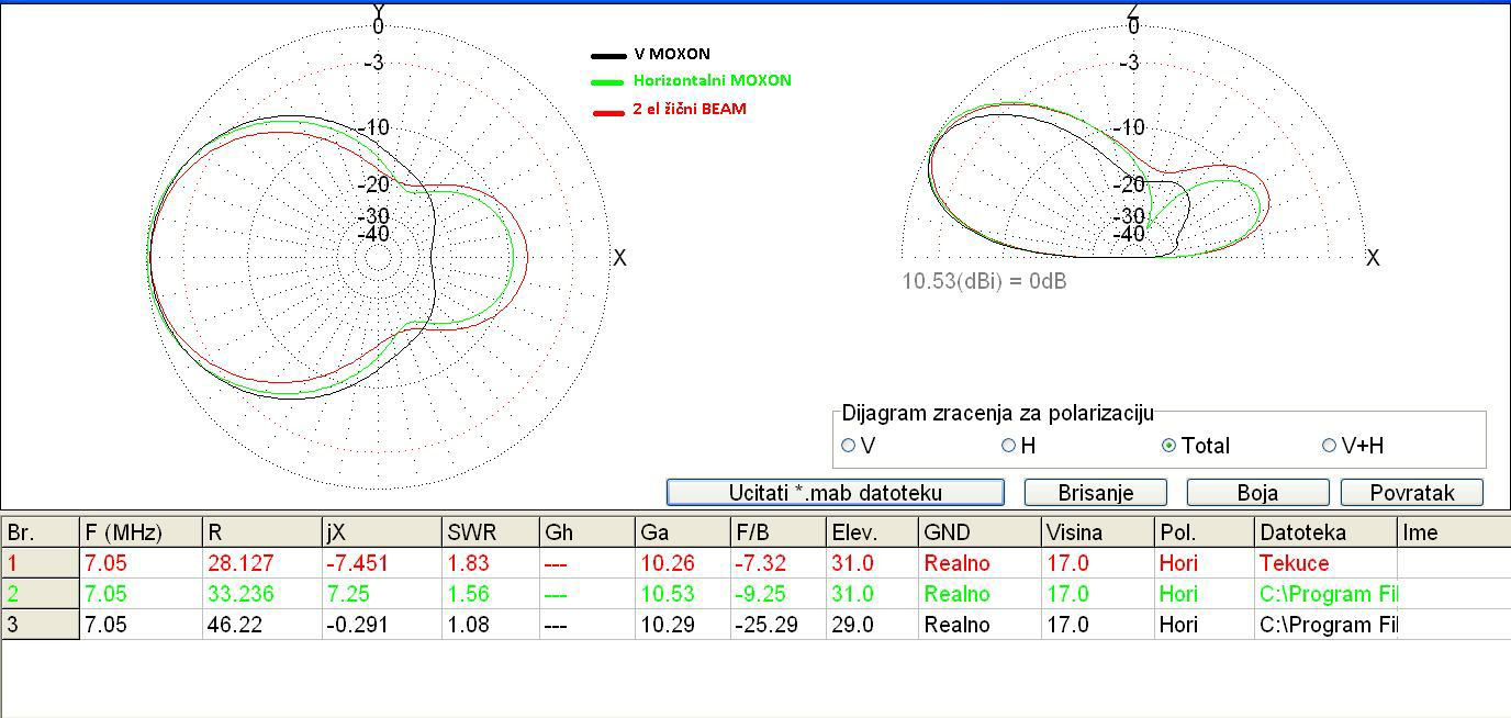

OdgovorNapisal/-a s53v » 21 Feb 2013, 19:24
Jure Hojla!
Na domači mail sem ti poslal tri maa datoteke za program MMmana Gal. Dodal sem za boljšo predstavo in primerjavo še 2 el. žični Beam
z direktorjem namesto reflektorja. Dimenzije elementov so cca 20,4m in razdalja med elementoma je 5.4m. Beam je modeliran iz 2,5mm Cu žice.
Žični Beam sem izbral zato,ker bi ALu izvedbo moral že prilagajati,kar za tanko žico še ni potrebno.Na sliki,ki jo prilagam je primerjava vseh treh anten.

OdgovorNapisal/-a s53v » 22 Feb 2013, 16:44
Hojla še enkrat.
Naredil sem še par primerjav z MMana Gal Basic v. 3.0.0.31 programom. Jure S57XX pa bo tudi preveril čez par dni z EZNEC-om,kar sem mu poslal. če drži vodo. Vse simulacije za 40m so narejene za Barjansko zemljo in za višine postavitve. 12, 15,17,20,23 in 25 m.
Po mojih simulacijah ( brez dejanske izdelave ) bi se odločil naslednje:
1. Definitivno bi se odločil za Moxon varianto in ne običajni 2 el Beam. Moxon zavzema samo 70% površine običajnega Beama,karakteristike
pa so praktično enake.
2. V krajih kjer je sneg in žled, bi se zaradi mehanske trdnosti raje odločil za "V" verzijo
3. "V" verzija je po izmerjenih karakteristikah bolj primerna nekje do višine vpetja 23m ozr do polovice valovne dolžine.Nad to višino pa za horizontalno varianto.
4. Za portabel delo bi razmislil o "V" varianti iz ribiških palic ,ki jih dobavlja Kristijan S50XX
5. Za končno poglaševanje razmerja F/B naprej /nazaj bi pri reflektorju dodal Harpin dolžine cca 50cm s katerim bi uglasil anteno na najboljše
razmerje naprej/nazaj.
6. Prilagam nekaj primerjalnih testov.
