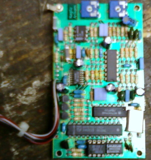

Omenjena radijska postaja služi za komunikacijo v sistemu ZARE (gasilci), zato me še zanima, če kdo slučajno ve, zakaj je v postajo dodano neko elektronsko vezje, ter je to dodatno vgrajeno vezje med drugim povezano na dve nožici EPROMA M2716 in sicer na nožici Q5 inQ6. Omenjeno dodatno vgrajeno vezje je na spodnji sliki.
(101.35 KiB) Prenešeno 94 krat
Prosim strokovnjake na tem forumu za obrazložitev.

Drugo vprašanje... Škoda, da se slabo vidi. Če se prav spomnim (20 let nazaj), so tudi v te postaje vgrajevali selektivne pozivnike. To pomeni, da si lahko sprožil alarm pri samo enemu ali pa več udeležencih v radijski mreži. Utegnilo bi biti to... ??

Bi prav rad prilimal boljšo sliko pa mi ne uspe s telefonom. A bi ti pomagalo, če bi videl oznake čipov? Možno, da bi bilo to pozivno vezje, samo kako pa si potem izbiral posamezno radijsko postajo za poziv, ker omenjena postaja nima nobenega dodatnega gumba ali signalizacije.......
Kaj pa, če je to generator za sub-ton - samo ugibam. Pravzaprav, mi lahko kdo pojasni kako se pri TR40 generira sub-ton, je potrebno subtonsko zaščito vprogramirati v EPROM?

V EPROM so vnešeni samo podatki za delovanje PLL-ja. Vezje je povezano z EPROM-om, zaradi tega da tipa na kateri kanal je postavljena postaja, in na osnovi tega generira različne tone.

Tole je pa izdelek od našega Mirota Nagliča S51KM iz Goričice pri Ihanu ,mislim da je ob sub tonu še selektivni poziv ,bo pa najbolj da njega kontaktiraš če hočeš 100% karakteristike vezja :D

S53PJ ta tvoj podatek pa zagotovo drži. Res bo dodatno vezje od Nagliča, ker v kotu tiskanega vezja piše "Naglič". Se bom moral verjetno res na njega obrniti za kakšno detailno predstavitev, čeprav bi reje videl, da bi tukaj na forumu še kakšno rekli, da bi informacije še komu koristile......
