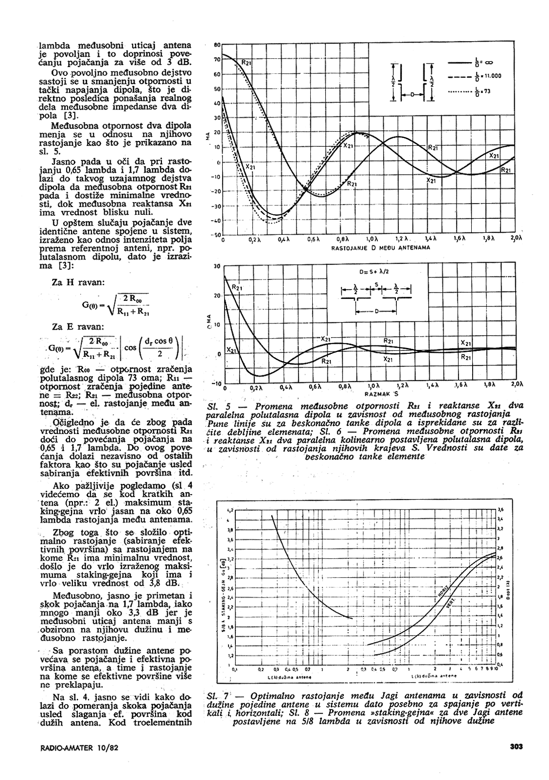

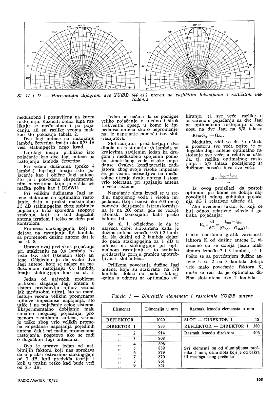

Na željo Jankota pripenjam poskeniran članek o nekoč zelo popularni 22 el. slot Yagi anteni iz Radioamaterja št. 10/82:
