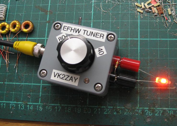

OdgovorNapisal/-a 9a3hp » 30 Apr 2008, 17:01
Dobro za pogledati koga zanima vise od jedan band,
Alan je od Stevea kopirao ideju
VK3ZAY spletni stran
80/40 metar dual band tuner
Ja od Alana.
Probano 15 W , 14 MHz 8)
.....73....DE.....9A3HP....Zoky
