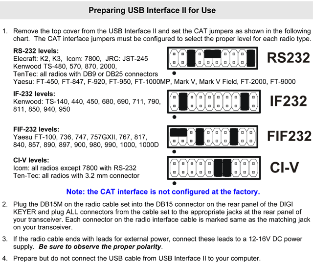

Da ne bi uporabljal množice portov na PC-ju (na prenosniku COM portov niti nimam) sem poskusil uporabiti RS232 izhod na microHAM-ovem USB II vmesniku. V navodilih je lepo opisano in narisano, kako je potrebno postaviti jumperje na kontaktni letvici, da so pravilni RS232 nivoji za Kenwoodove TS480, 870 in 2000. Dva kontakta na 15-polnem DB konektorju sta namreč uporabljena za CATin in CATout in ta dva se tudi uporabi za RXD/TXD za RS232..
Isti CAT port je brez težav delal na TS850, v RS232 načinu pa podatke pošilja na postajo, s postaje pa jih ne sprejema. Torej z N1MM ali Loggerejm32 lahko nastavljam frekvenco, mode, itd... ne morem pa brati frekvence in ostalih statusov...

1k proti masi je celo kar veliko... jaz sem na klubski FT990 dal 10k in je bilo ok... to seveda pri Sandijevem vmesniku... Pri microHAM USB II vmesniku imaš posebno kontaktno letvico in jumperje (kratkostičnike) s katerimi nastaviš nivoje za posamezne postaje po priloženi tabeli. TS850 ima standardni CAT in dela ufb takoj, ko mu nastaviš kratkostičnike.
S TS480, 870 in 2000 je druga zgodba, saj imajo vgrajen standardni RS232 port in ne dela na TTL nivoje... Ampak microHAM je predvidel s kratkostičniki tudi to... In zadeva dela v smeri proti postaji, v obratno smer pa ne. Seveda imam naložen zadnji microHAMov softver/gonilnike, tako, da v tem ne vidim problema. Tudi hitrost prenosa sem nastavil na postaji, drugih nastavitev ali zapor pa v menujih ne vidim...
Na običajnem COM portu zadeva seveda deluje 100% v obe smeri...
Nisem še zagnal osciloscopa, da bi preveril dejanske nivoje, je pa verjetno tu nekje napaka...
Navodila za nastavitev nivojev CAT/RS232/CI/V ...

Microham USB II interface za krmiljenje postaje TS480 uporablja protokol RS232, za krmiljenje TS850 pa protokol IF232.
Nastavitev internih jumperjev je drugacna ! Ekola link na navodila:
http://www.microham.com/index1.html
Skratka:
za IF232 vklopis 2 in 7
za RS232 vklopis 3 in 8 ter medsebojno , zgoraj, povezes 5 in 6.
LPAndrej

No, medtem me je Andrej spomnil, da je na eni shemi kablov videl tudi nek upor, pa sem šel še enkrat iskat originalno shemo kablovja za TS480... sem se tudi takoj spomnil, da je potrebno narediti povezavo med RTS (Request To Send) in CTS (Clear To Send)... Ko sem povezal pina 7 in 8 na db9 konektorju je zadeva takoj shodila...
Povezava na shemo priključitve TS480 DB15-TS-MINI6 Cable
