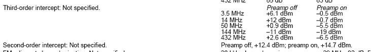

Luka, mogoce bi ti pomagali ARRL testovi obeh postaj?
Vse IP3 in IP2 stevilke so na naslovu http://artinian.bit.si/ic746.gif in sse posebaj za mlade Domzalcane http://artinian.bit.si/ft847.gif
FT847 mi je ostal v spominu s FET mesalnikom napajnim z +3 V in to se lepo pozna v performansah. Pa sse gre za dvojni super, IC-7400 je cetvorni. Za vse, ki so preskocili S53MV na RIS-06 gre za premerjavo motorcikla in avtomobila :P
