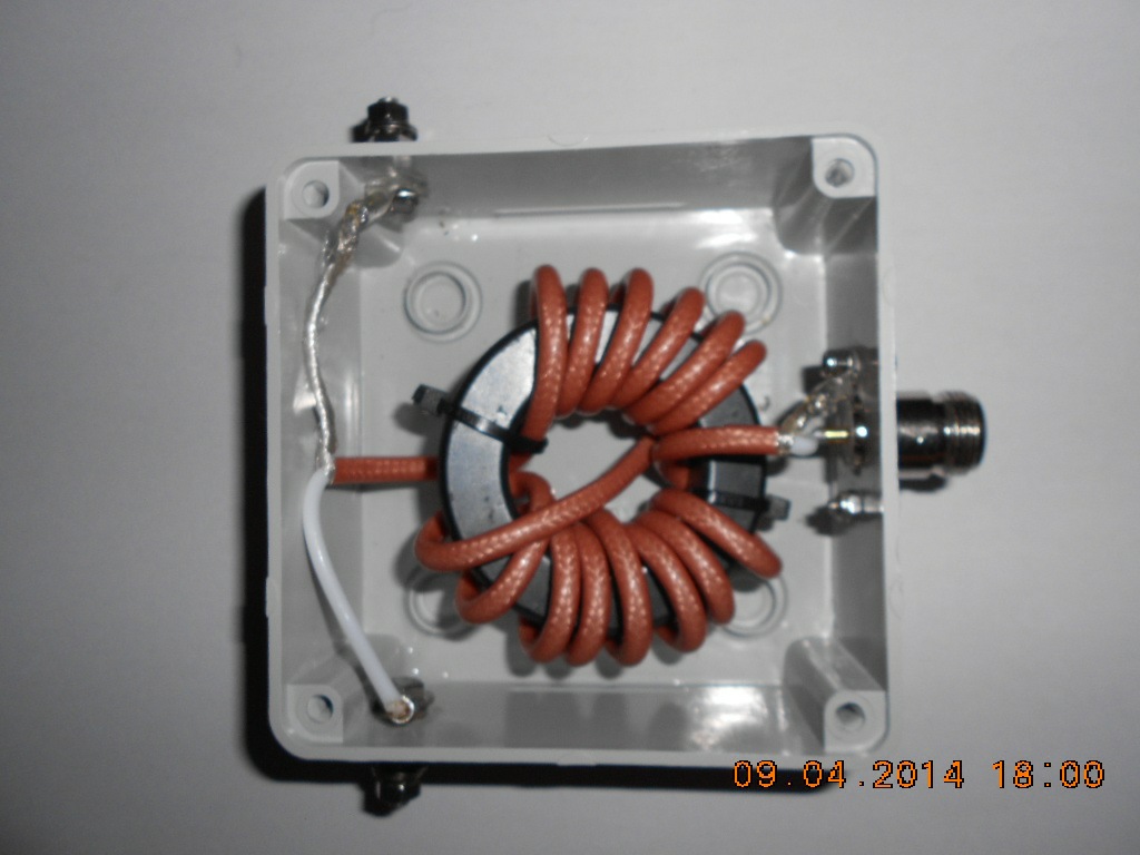

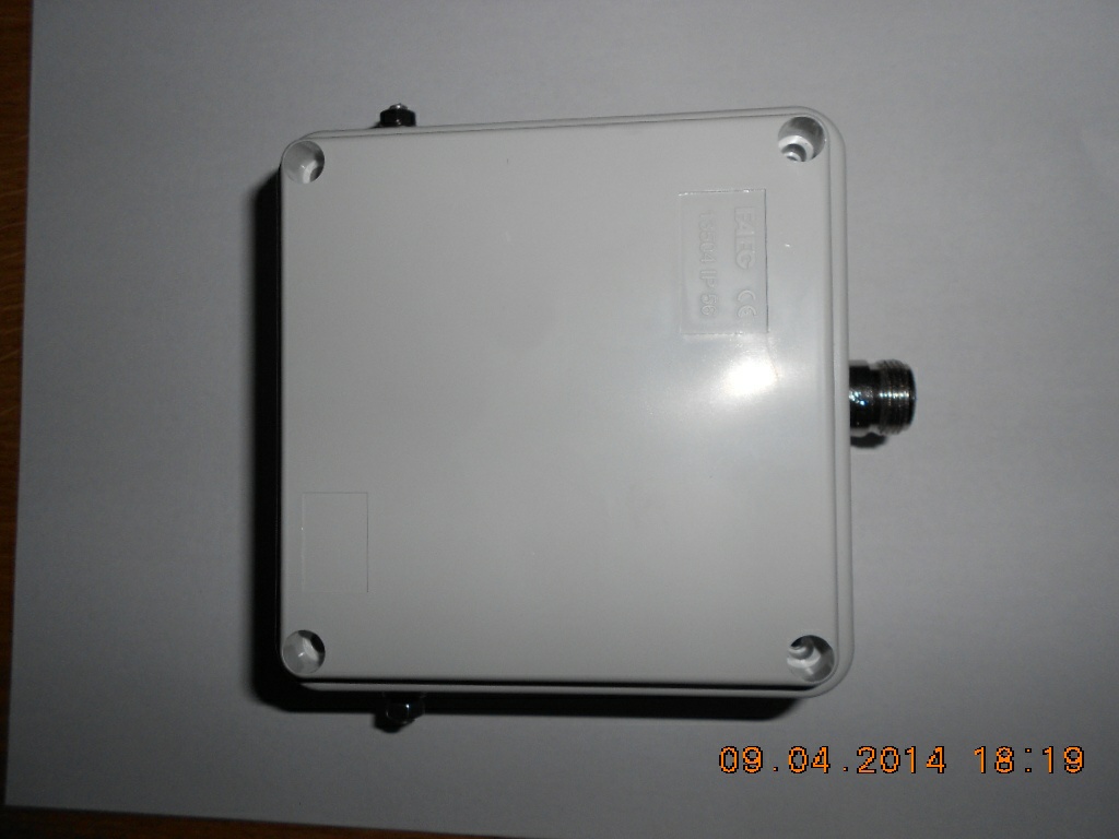

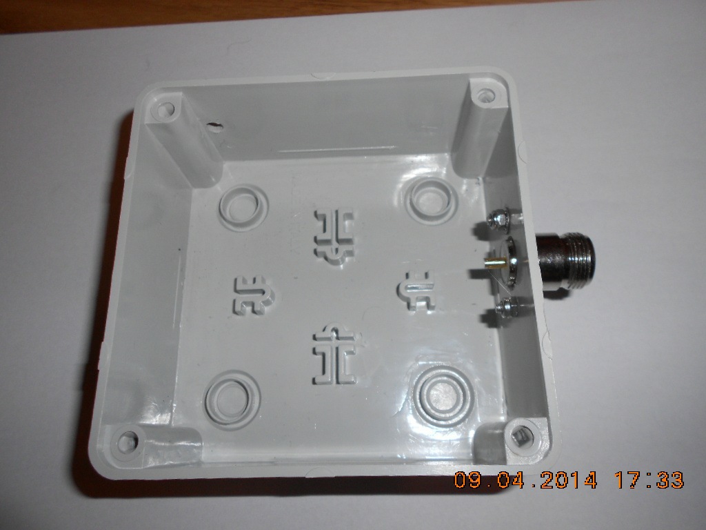

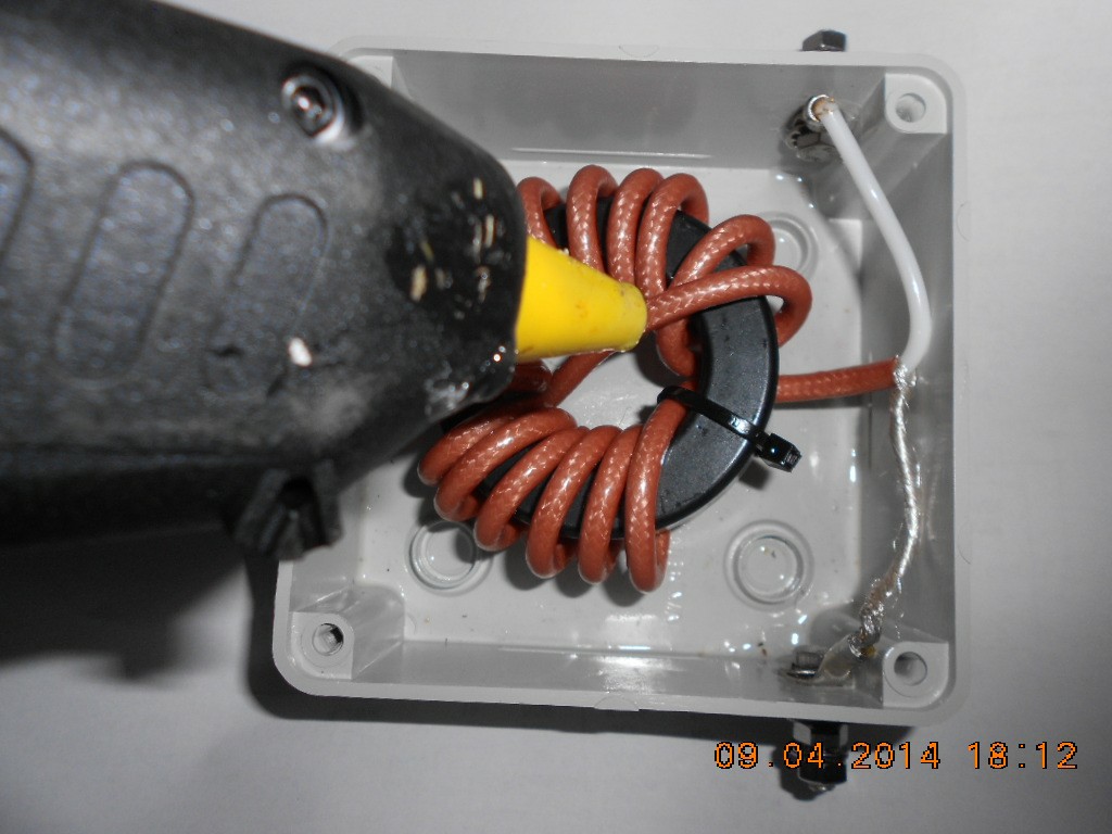

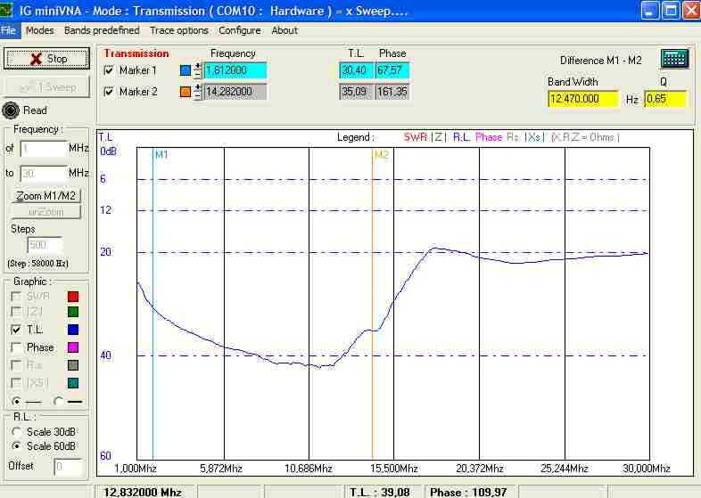

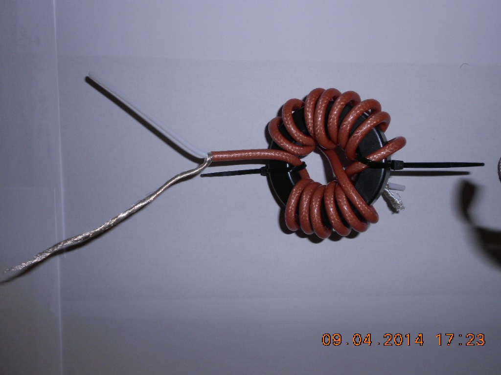

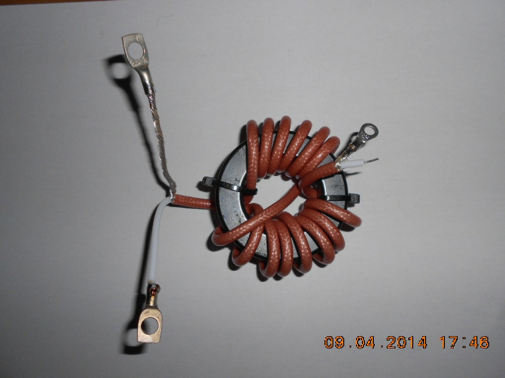

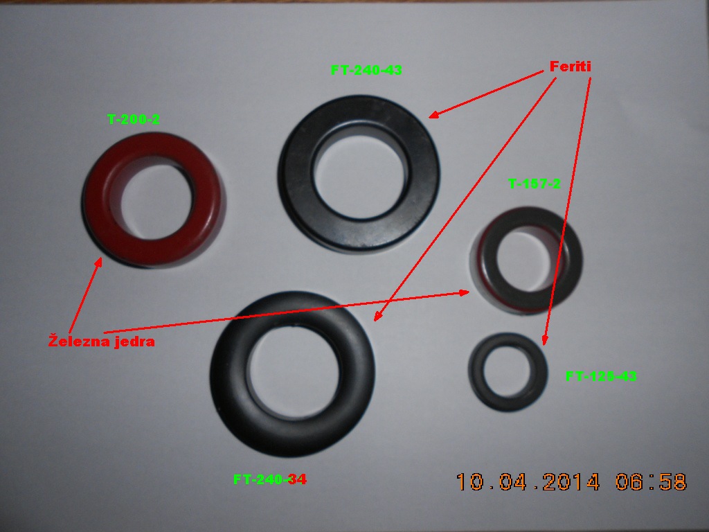

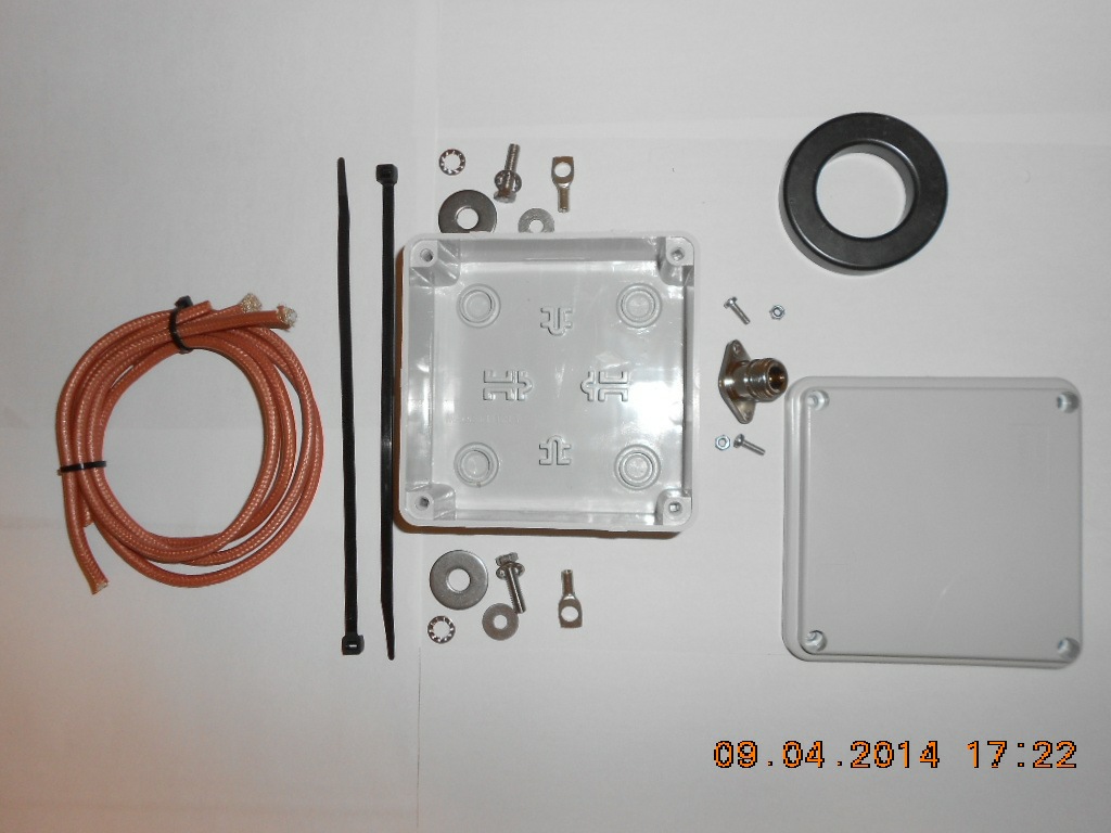

Zadnje čase je bilo kar nekaj vprašanj na temo feriti in baluni. V pomoč tistim,ki baluna še niso nikoli izdelali sem poslikal faze izdelave
tokovnega 1:1 baluna s feritnim jedrom FT 240-43,ki sem ga ravno izdelal za rotary dipol anteno za 7MHz.Enako velja za kakšno drugo anteno.Seveda je variant toliko,kolikor je amaterjev. Uporabite mehansko trdno, vodotesno UV obstojno plastično ohišje primerne velikosti,ki ga nabavite za kakšen € v Merkurju ali Elektrovodu. Za konektor uporabite ženski N-konektor in se izogibajte PL konektorjev,ker vam bo sicer slej ko prej prišla voda v napajalni koaksialni kabel. Uporabljajte samo nerjaveče vijake,ki jih lahko kupite v trgovinah z navtično opremo ( npr. KAMM v BTC Ljubljana nasproti Supernove). Preden zaprete ohišje z brezbarvnim plastik sprejem zaščitite notranje kontakte in na spodnji strani poleg konektorja izvrtajte dve majhni luknjici 0,3mm , da lahko odteče kondenz pri tem pa vam mrčes ne more priti v ohišje.Za moči do 1KW uporabite jedra FT 240-31,FT240-43,...... za moči 100W pa zadostuje jedro FT 125-43,.... Za navijanje 1KW baluna uporabite teflonski koaksialni kabel FT 142 dolžine okrog 120-150cm za manjšo moč pa tudi teflonskega in kašnega tanjšega debeline 2,5mm dolžine okrog 100cm- Teflonski kabel FT142 lahko nabavite pri TSP Elektroniki v Zalogu pri Ljubljani po ceni cca 5€/m.Za 16 ovojev(8+8) na feritu FT 240 potrebujete cca. 130cm kabla. Amidonove ferite nabavljam na E-bay-u pri:
http://www.ebay.com/itm/NEW-FT240-43-fe ... 43b8d7f9bc
Na spodnjih slikah so prikazane faze izdelave baluna in ves potreben material. Balun je izdelan v dobri uri in pol.

Primerjava materialov različnih proizvajalcev je lepo opisana v članku amaterja T97C Pri označbi feritov vlada med proizvajalci
prava zmeda in vsak proizvajalec uporablja svoje oznake. Amidonovemu materialu 43 ustrena npr material 1c Iskra Feritov ( Sedaj
Feriti Kolektor).
http://www.qsl.net/t97c/feromagneti.pdf

OdgovorNapisal/-a s53v » 10 Apr 2014, 11:48
Ups, nekaj sem zamočil pri linku. Dodajam direktne slike-Sri
(129.24 KiB) Še ni prenešeno
(125.05 KiB) Še ni prenešeno
(110.47 KiB) Še ni prenešeno
(126.93 KiB) Še ni prenešeno
(125.84 KiB) Še ni prenešeno
(121.34 KiB) Še ni prenešeno
(124.66 KiB) Še ni prenešeno
(121.84 KiB) Še ni prenešeno
(124.71 KiB) Še ni prenešeno
