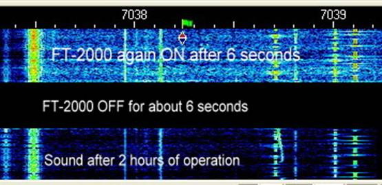

OdgovorNapisal/-a S51AY » 14 Feb 2009, 16:44
Pa je zunaj novi popravek, tokrat res samo popravek. FW 1.44 , EDSP 11.50 . Nujen je bil zaradi neprijetnega hrošča, ki se je pojavil v zadnji DSP verziji 11.45. Nivo zvoka sprejemnika se je po večurni uporabi začel zmanjševati. To je zdaj odpravljeno, izgledalo je pa takole:
Mimogrede so še odpravili "eksperiment" s CW_DET prikazom, zdaj je spet tako kot prej (ne vem kaj so modrovali).
Franco, HB9OAB je pa opazil čuden odgovor postaje na CAT ukaz CO01, tudi to je urejeno.
Vsaka jim čast, v četrtek so mi poslali mail, da delajo na temu, da bo "fix" kmalu zunaj, danes je sobota, pa je res zunaj.

Nova verzija FW 1.45 in EDSP 11.50
Ver. 0145 MAIN CPU implements improvements (also includes all previous updates):
• Level Indications are added for the SHIFT and WIDTH.
• The CW-DET indication is improved
• Corrects the CAT BP command
• Falsing of LEVEL INDICATORS is improved
• Frequency or Level display is shown instantly when the VFO knob or level adjustment knob is rotated
(Level items turned on listed in MENU 015).
Ver. 11.50 EDSP implements improvements (also includes all previous updates):
• Corrects a low audio problem found in Ver. 11.45.
• Corrects the CW-DET indication problem found in Ver. 11.45.
*After installation of Ver. 0142 ~ 0145 you may find that computer operation with PCC-2000 may not be
possible for setting proper MENU items. We will release the updated PCC-2000 software when it becomes
available.

OdgovorNapisal/-a S51AY » 31 Mar 2009, 21:39
Obveščen sem, da ostali spremljajo temo "iz zasede" :D OK, potem pa moram še nekaj napisati. Če je kdo podrobno gledal, so datoteke za EDSP update stare... :x Torej "low audio problem", ki je stvar EDSP-ja, ni odpravljen :oops: (ni smeška z dolgim nosom...). Morda pa so samo po napaki priložili stare datoteke.
Tilen, pusti sw za FT2K, vidiš da tu niso resni...
