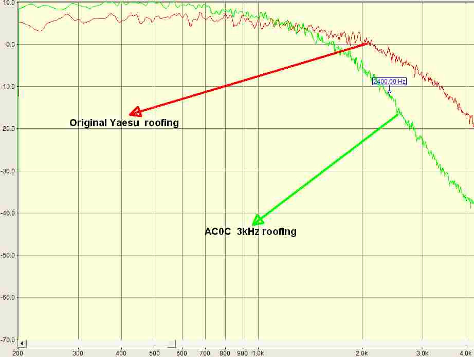

OdgovorNapisal/-a s53v » 09 Sep 2012, 21:11
S51AY napisal/-a:Včasih se malo igram... Zanimivo, kako se z QRSS Viewerjem vidi zmanjšanje šuma z AC0C NS Roofingom.
Freq.: 50.095 MHz
AGC : Delay=20ms , Hold=0
BW: 4 KHz (da se vidi širše)
Oba RX predojačevalca vklopljena
Vsi filtri - DSP so bili izključeni
Hojla!
Enako kot Arpi samo merjeno malo drugače. Na vhodu je bil vključen šumni generator , da se vidi prenosna karakteristika filtra.
(25.82 KiB) Še ni prenešeno

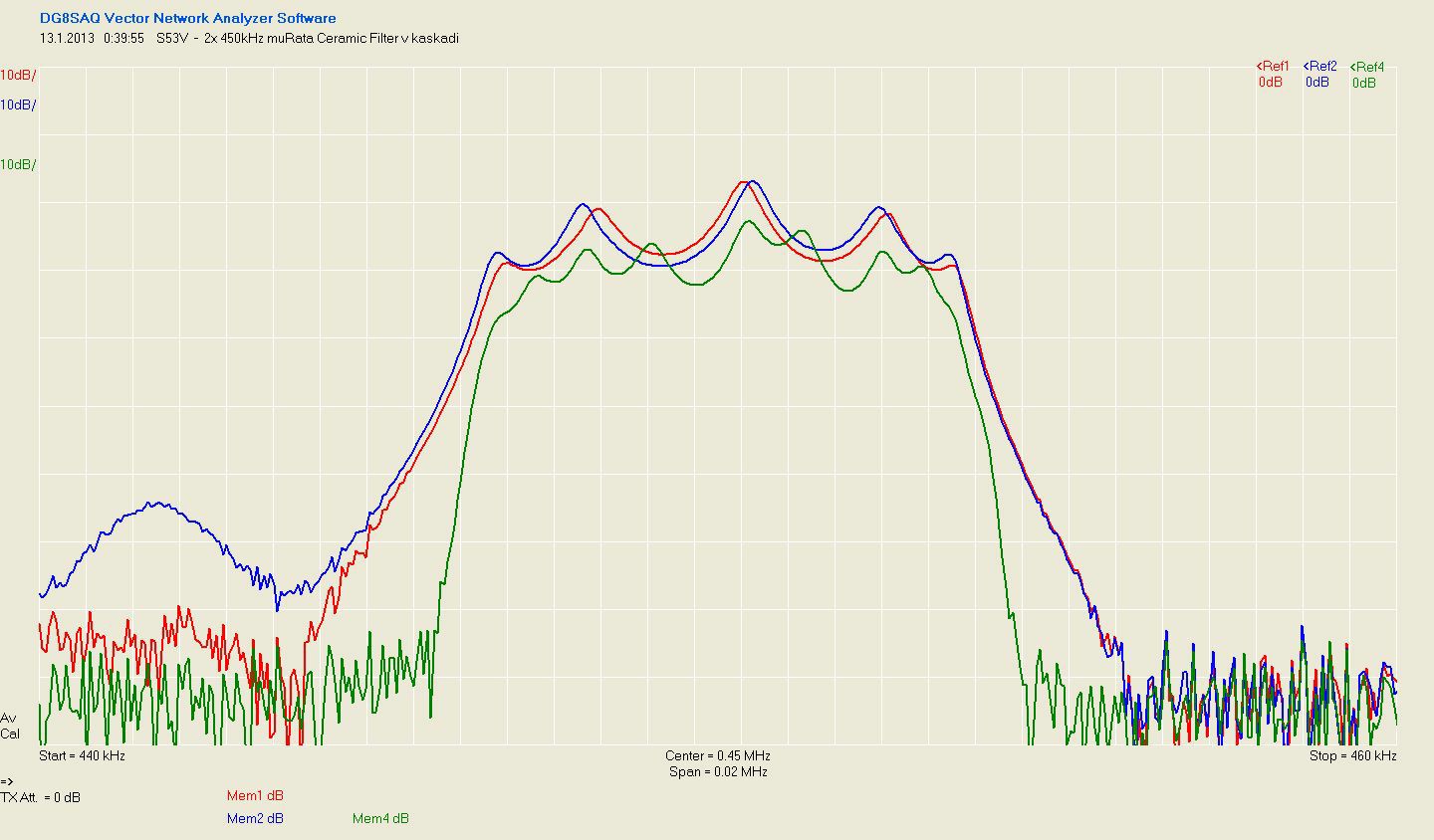

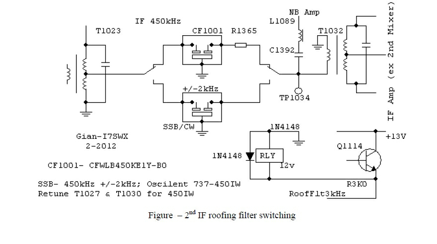

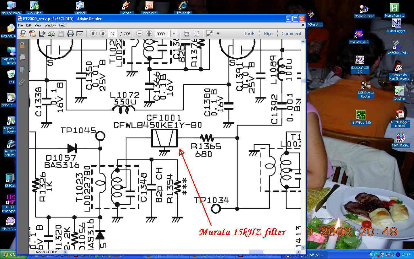

OdgovorNapisal/-a s53v » 13 Jan 2013, 12:05
Hojla!
Za vse,ki niste vgradili v FT2000 in FT 950 roofing filtra,ki je precej drag podajam cenejšo idejo,ki jo je realiziral I7ZWX. V drugi medfrekvenci,ki
je med drugim dokaj nenavadna na 450kHZ uporablja tako FT2k kot FT950 Muratin keramični filter CFWLB450KE1Y-B0. Filter je širok
vsaj 15kHZ ker sta postaji uporabni tudi za FM in AM, selektivnost pa obe postaji dosegata na 30kHZ z DSP filtrom.Kdor FM in AM ne uporablja bi dejansko lahko nadomestil originalni Muratin 15kHz filter z +/- 2kHz Muratinim filtrom CFWLB450LJFA-B0 ozr. starim ekvivalentom CFWS450IT.S tem bi tako na CW kot SSB pomagal DSP-ju pri selektivnosti.Ne bo nam pa ta filter izboljšal IMDDR3,kot je to slučaj z NS filtrom.
Filter sem dobil na EBAY-u za slabih 10€ s poštnino vred.Sam bi v primeru, če bi preklapljal oba filtra,kot je to napravil I7ZWX preklope namesto z relejem rajši realiziral s pin diodami.
Je pa treba povdariti, da zamenjava keramičnega filtra tistim,ki že imamo NS Roofing filter ,ki je širok okrog 2,8 kHZ ne bo prinesla kakšne
izboljšave saj je NS filter za kakšen kHz in pol ožji.Karakteristiko SSB Muratinega filtra mi je izmeril Aleš S59MA. Ker imam dva takšna filtra je
Aleš izmeril tudi karakteristiko obeh filtrov,če sta zaradi večjega končnaga dušenja vezana v kaskado. SSB filter ima po podatkih impedanco
2000 Ohmov,medtem,ko ima vgrajeni 15 Khz Muratin filter nekaj manjšo,to je 1500 Ohmov.
LP/73 S53V
(79.88 KiB) Še ni prenešeno
(117.06 KiB) Še ni prenešeno
FT2000_950_filter 450.jpg (69.66 KiB) Videno 10172 krat
(121.06 KiB) Še ni prenešeno
(113.73 KiB) Še ni prenešeno
Prispevkov: 649
