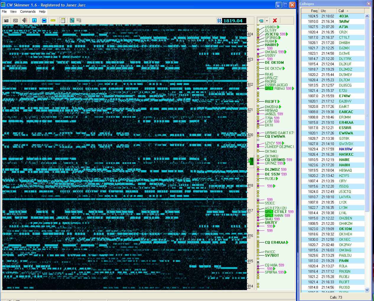

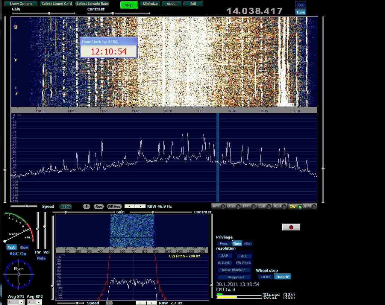

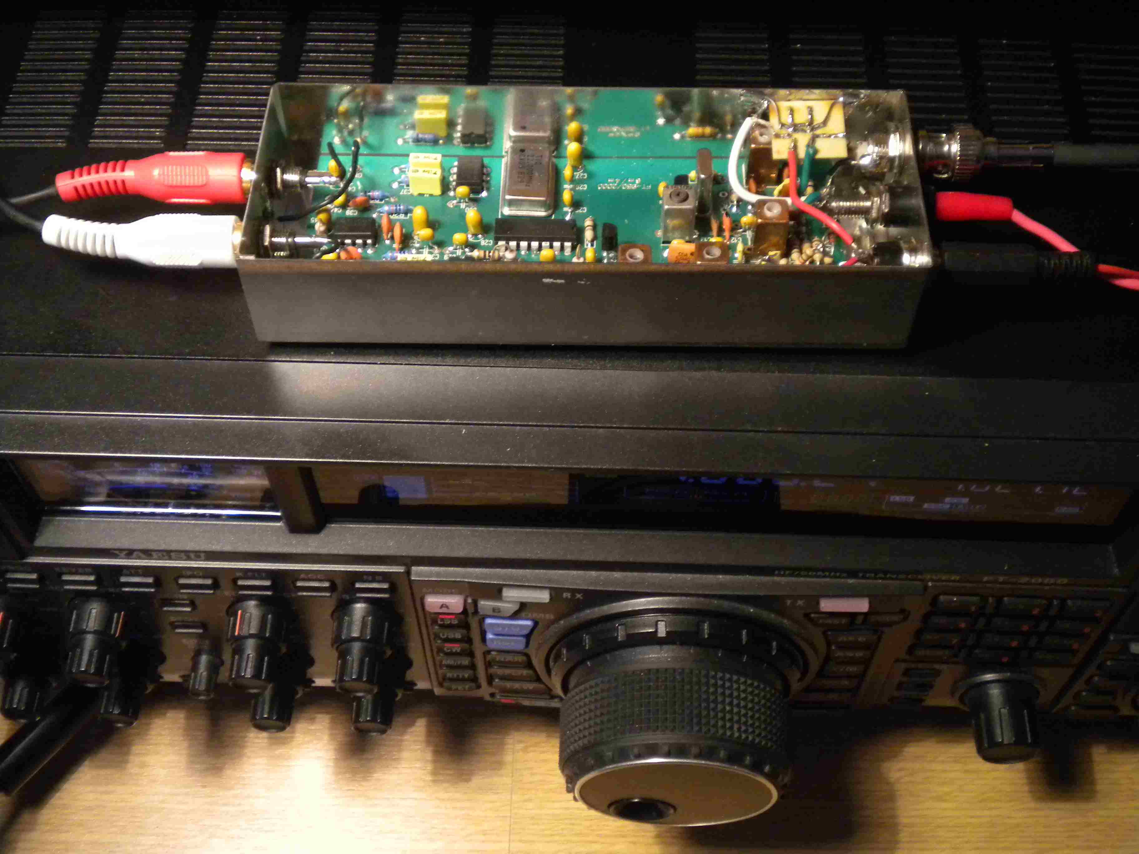

Za vse,ki bi radi imeli DMU-2000 Data managament unit pošiljam poceni rešitev,ki omogoča delo še z CW Skimmerjem.
FT 2000 (950) ima za DMU pripravljen izhod iz prve medfrekvence 63,950 MHz. Na strani 1 je na sliki 4 prikazano
kje je mesto za originalni Yaesu scope unit in se lahko priključimo na ta izhod- link http://www.radioamateur.eu/schemi/Yaesu ... 0_user.pdf
V časopisu Funkamaterur je bil objavljen članek - Kurzanleitung : Preiswertes SDR-Spektrumskop fuer Yaesus FT-950 und FT-2000, prodajajo pa tudi SDR kit,ki stane brez poštnine 38 € - link http://www.box73.de/catalog/product_inf ... hk83193is3
Navodilo, kako priključimo SDR sprejemnik na postajo najdete v v članku Using the SDR-IQ and SDR-14 Software Defined Receivers as a Panoramic Adapter with Yaesu FT-2000 Radio -link http://www.rv3apm.com/2k.pdf
Prilagam slike kot panoramsi adapter s programom Winrad , ter CW Skimmer,ki je v našem primeru,ko je izhod iz medfrekvence FT 2000 uporaben na vseh obsegih.
