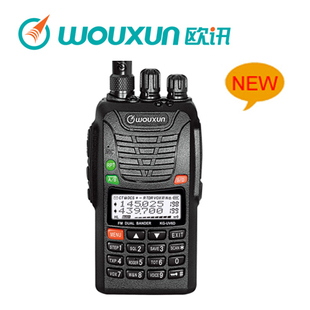

Je kdo že ugotovil, kaj je novega? Zaenkrat vidim le nekaj več spominskih kanalov (199 vs. 129) in eno dodatno tipko ter 2.5k step. Pa 3 grame več, hehe.

Jaz sem našel še "Digital FM radio". Sprejem analognega ima že sedaj, če to pomeni sprejem digitalnega signala (DAB) je to nekaj novega.

Ah, tega je imel že KG-UVD1P. KG-UVA1 pa samo "FM Radio". :)
V vsakem primeru je pa to dobra novica - bodisi tanova igračka bodisi to, da bo "staremu" KG-UVD1P verjetno kaj padla cena.
Edit: Dvomim, da ima DAB. Je prekomplicirana zadeva za tako malo zadevico.

Ne dvomim, da obstaja tudi majhen DAB radio (čeprav je tale na zgornjem linku vendarle večji od kompletne wouxunove postaje). Dejstvo pa je, da rabiš za procesiranje DAB veliko procesne moči (avdio kodek itd.). In če bi imela postaja na voljo te vrste moč in ustrezen signalni procesor, bi jo prej porabili za kaj drugega, radioamaterjem zanimivega, kot je recimo APRS, D-STAR, v bistvu kar vse modulacije skozi SDR in podobno, DSP na avdio frekvenci...
Tako da lahko po liniji najmanjšega odpora z veliko mero gotovosti trdim, da ni "Digital FM radio" nič več kot navaden analogen FM z digitalnim izpisom frekvence :)

OK, se predam. Verjetno so Kitajci res v radiomatersko dualband postajo vgradili DAB sprejemnik.
(zdaj čakamo samo še na firmware update, ki bo podpiral v tej postaji še APRS, SDR in ostalo, kar je proti DAB mačji kašelj).

ima tudi direktno tipko za repetitorske frekvence prej je bil cel postopek, če si jih vnašal ročno

Ne, nima DAB. :evil: Čisto navadni fm sprejemnik od 76 do 108 MHz. :)
