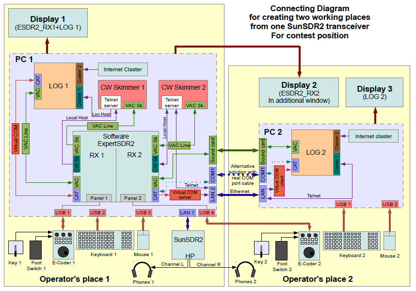

V prilogi je blok shema povezave SUN SDR, ena postaja, dva tekmovalca.
