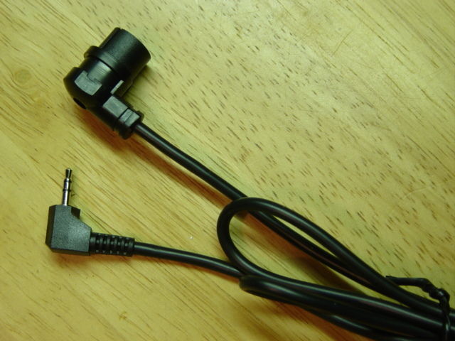

Že dlje časa opažam da je možno za aprs delo z zg. omenjeno postajo , kot gps miško koristiti tudi garmin naprave. Ampak kabel , ki se ga prodaja za ta namen ni možno povezati z nobeno GARMIN napravo , ki je navedena , kot opcija. Zato me zanima v čem je fora :). Doma imam dve garmin napreve obe so na spisku možnih , pa tega priklopa sploh nimajo ... šel sem celo tako daleč , da sem obiskal trgovino in si ogledal cel kup garmin naprav , pa je bila ugotovitev ista....
Prosim za odg. oz . pojasnilo, da bo lažje prilagam tudi sliko iz ebaya.
lep 73!http://www.ebay.com/itm/Kenwood-TH-D7A-TM-D700A-to-Garmin-APRS-Link-Cable-/130340899602?pt=LH_DefaultDomain_0&hash=item1e58ec4b12

S takšnim kablom sem imel povezano mobilno postajo Kenwood TM-D700 in Garmin GPSMAP 60CS brez posebnosti. Kakšne GPS naprave pa imaš?

Za test ti lahko posodim GARMIN12, ki ima 4 pinski konektor, kot je omenjen v oglasu.

Mojster, ti raje napiši katero Garmin napravo imaš. ;)
Ne delujejo reči ravno z vsemi Garmini. Nekateri sploh nimajo NMEA serijskega izhoda, nekateri imajo, vendar je caka samo v konektorjih.
Eno pravilo: Če imaš cestni navigator Garmin, potem je verjetno 99% da NMEA izhoda nima. Mislim, da so imeli samo eno cestno navigacijo z NMEA izhodom in vhodom, kakega pol desetletja nazaj. Na Ebayu so vse primerke razgrabili ravno radioamaterji. :)
Jaz sem v avtu nekoč koristil Garmin GPS 18. Ampak slednja naprava ima itak samo en izhod - NMEA, saj gre za GPS senzor. Stari Garminov Etrex ročni navigator je ravno tako imel tudi NMEA izhod, sicer z malo čudnim konektorjem ampak s pravimi serijskimi NMEA izhodi.
