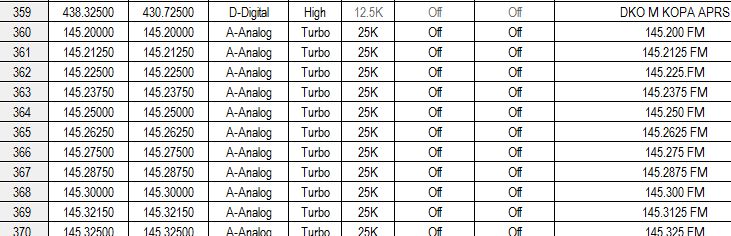

Mislil sem tele zapise:
(67.85 KiB) Še ni prenešeno
, razen, če jo to namenoma na 25 KHz.

25 kHz je prav na 70 cm. Tudi večina repetitorjev na 2m ima še vedno deviacijo wide zaradi uporabnikov s starimi postajami.
Modulacija preko UHF FM repetitorjev bo s to, nepravilno, 12,5 kHz nastavitvijo deviacije tišja.

Hvala za pojasnilo glede dejanske nastavitve repetitorjev na 25KHz.
Seveda, če razumem to velja le za FM delo in ne za DMR, kjer se itak ne da izbrati več kot 12,5KHz.
Zato bi pričakoval, da bi bili vsaj DMR repetitorji, ki omogočajo tudi FM modulacijo nastavljeni na 12.5 kHz.
Sicer je dobro, da se omogoči uporabo tistim s starejšimi postajami, vendar pa po mojem mnenju "ni čisto po pravilih". Saj bi se tisti s straejšimi postajami ravno tako lahko pogovarjali samo bili bi malo tišji.
V nasprotju s našimi nastavitvami repetitorjev ima omenjeni Codeplug od 9A6NDZ na vseh frekvencah vpisano deviacijo 12,5 KHz tudi za FM repetitorje in simplekse.

V praksi nas zaenkrat ne omejuje delo na 25 kHz širini kanala. Res so pred kratkim tudi na UHF spremenili širino kanala iz 25 kHz na 12,5 kHz, vendar je za prehod določeno daljše obdobje.
Nisem prepričan,da vsi analogni UHF repetitorji pri nas podpirajo prehod na 12,5 kHz.
Tudi mixed mode repetitorji ne delajo nobene škode, če so na FM-u nastavljeni na 25 kHz. Najboljše za uporabnike je, da je enako.
Tisti s starejšimi postajami ne bi bili tišji, ampak bi jih ožji filter sprejemnika odrezal in bi jih pri prehodu preko repetitorja prekinjalo.
Obratno pa, če bi bila postaja nastavljena na 12,5 kHz kanal, na repetitorju pa 25 kHz kanal bi bila tišja modulacija.
