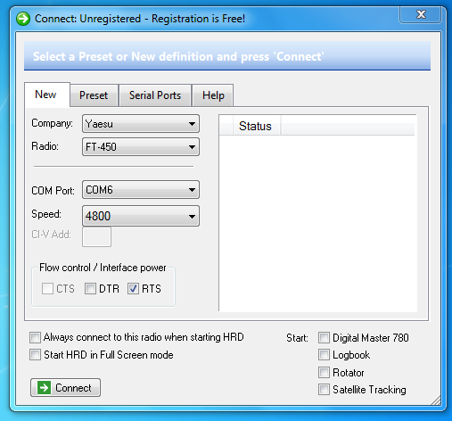

Rabim malo pomoči glede programa "ham radio deluxe". Zanima me če ima kdo izkušnje glede tega, pred parimi dnevi sem namreč nabavil postajo YAESU FT-450, in z njo bi rad upravljal preko računalnika. Naredil sem, si za to ustrezen kabel in postajo priklopil k računalniku. Odprl sem program HRD in v ikono nastavil pač vse potrebno za postajo FT-450.
V ikono sem nastavil naslednje:

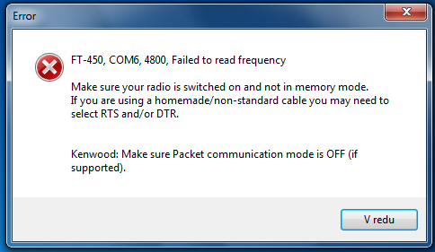

Ko sem stisnil "Connect" , mi je nekaj časa nalagalo potem pa napisalo to:

Ali mogoče kdo ve kaj bi bilo oz. kaj sem naredil narobe?
Hvala za odgovore.

Kdaj pomaga, če si nastaviš COM port na manjšo številko, saj prepoznajo nekateri programi le COM1 in COM2.

Pojdimo najprej na HW!
Ali je kabel OK?
pin 1 na pin 1 do pin 9 na pin 9 ?

Ja Miloš hvala tudi to sem že probal vendar še vse eno ne gre... :(
Pibo ja kabel je v redu vsi so povezani po vrsti! (pin1 na pin 1, itd...)
Skratka nevem kaj bi bilo narobe? Mogoče to na računalniku imam windows7 in nevem če je program narejen tudi za ta windows?
Hvala!

Imaš COM port na računalniku, ali pa uporabljaš kakšen vmesnik iz USBja?

Serijske nastavitve morajo biti na obeh straneh enake. Potem se še igraš s kombinacijami "Flow control". 73, Bojan

Za port in speed daj na auto. Za rts in dtr pa probaj možnosti. Ena kombinacija mora biti prava :-)

Si programu nastavil kompatibilnost z WinXP, desni klik na Ikonico->Nastavitve->Zavihek "kompatibilnost" tam obkljukaš zaženi kot skrbnik in izbereš WinXP.

Prava kombinacija CTS/DTR/RTS bi naj bila "izkljukani" DTR in RTS, CTS pa ne... Kaj pa Speed, imaš na postaji tudi nastavljeno 4800 baudov ? Zakaj ne daš na malo večjo hitrost, npr. 19.200 ali še več ? No, ne vem, koliko dovoljuje FT-450... :-?
S kakšnim drugim programom ti CAT tudi ne dela ?
