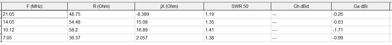

S52CQ napisal/-a:Ker vidim, da uporabljaš MMANA-GAL naloži priloženo anteno. Too good to be true kajne?
73 de Jure
(36.04 KiB) Še ni prenešeno
Kakšna je antena fizično? Je portable? Kaj pomenijo ojačanja v praksi?
(31.5 KiB) Še ni prenešeno

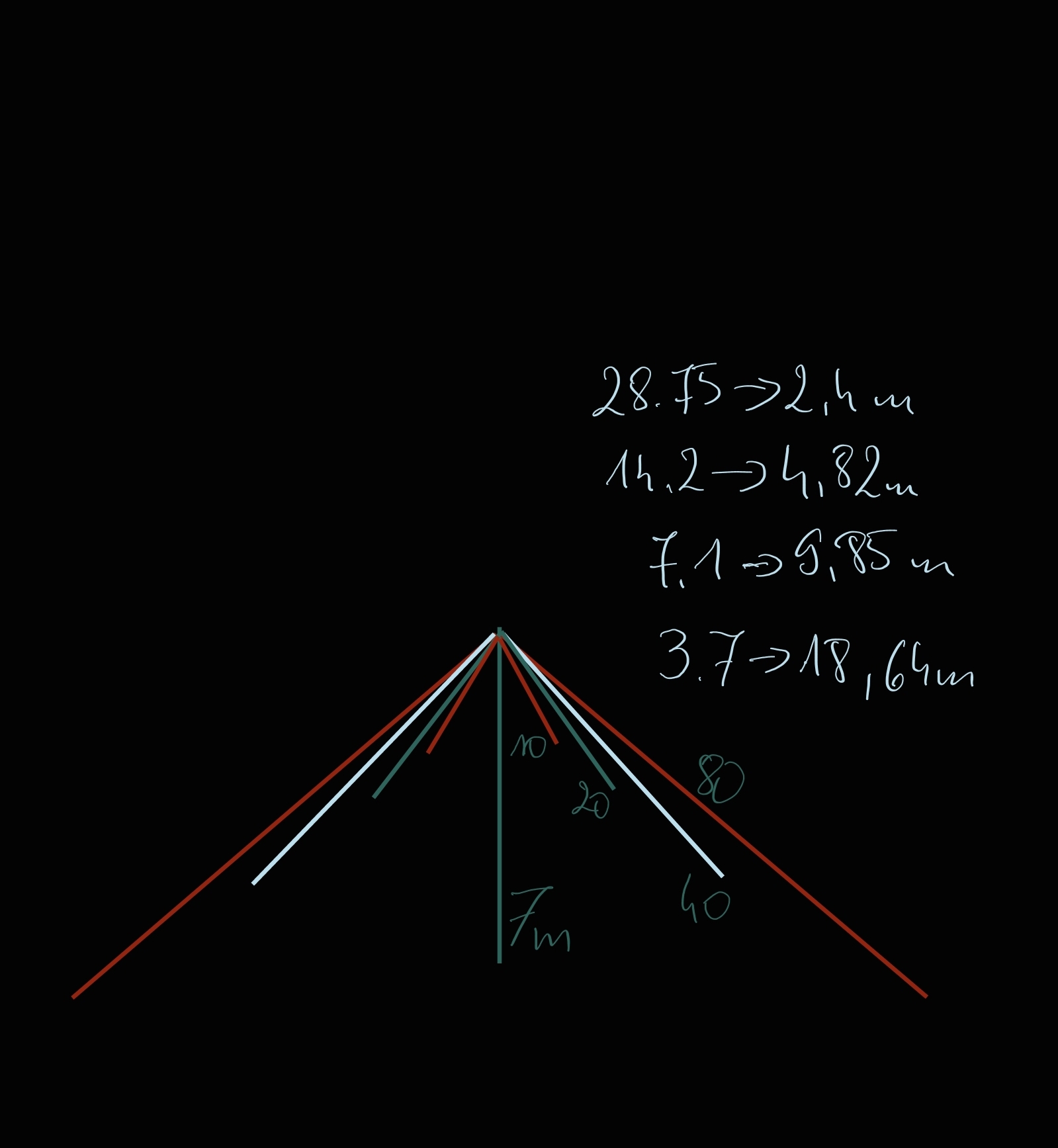

Sam sem svojo radioamatersko pot začel z inverted V fan dipolom za 80, 40, 20 in 10m. Narejen iz 1.5mm2 električne žice. Na sredini 1:1 balun ter 7m palica. Približne izračune sem naredil z online kalkulatorjem glede na vrsro dela in potem z analizatorjem prilagodil dolžine na terenu. Osnovna skica v priponki.
Komentar? Zadeva deluje, verjetno ne optimalno ampak se da oddelati tudi marsikateri contest.

Poglej dimenzije v MMANA-GAL. Dolga je 6m. In vsebuje 3 trape, podatki o trapih so v tabeli Geometry.
Glede dobitka antene in drugih lastnosti ti ne morem nič povedati, ker je še nisem preizkusil v živo. Verjetno jo bom prvič preizkusil na srečanju SOTA/POTA aktivatorjev 6. in 7. junija na Šmohorju. Tam bomo lahko preizkusili tudi druge antene, saj je velik prostor, kjer lahko vlečemo antene :)
73 de Jure

S52CQ napisal/-a:Poglej dimenzije v MMANA-GAL. Dolga je 6m. In vsebuje 3 trape, podatki o trapih so v tabeli Geometry.
73 de Jure
Je podobna JPC-12?

S54OM napisal/-a:Sam sem svojo radioamatersko pot začel z inverted V fan dipolom za 80, 40, 20 in 10m.
73 de S54OM
Hvala. Koliko časa ti je vzelo, da si jo postavil? Moje izračunane dimenzije so malo drugačne. Bom videl, koliko potem odstopajo v praksi. Na resonančno frekvenco vpliva nekaj +- cm.

priporočam da na vsaki strani dodaš 0.5m+ kabla, ker je lažje krajšati kot potem dodajati. To so online kalkulatorji, ki se razlikujejo od realne postavitve itd.
Vse skupaj sestaviš v enem popoldnevu, če si le malo vešč uporabe osnovnega orodja (meter, klešče, spajkalnik itd.)
Na vsaki strani sem si natisnil z 3d tiskalnikom izolatorje od DL2MAN, ki jih uporablja za linked dipol in potem naprej vrv za napenjanje krakov.
https://dl2man.de/linked-dipole/
73 de S54OM

Je podobna JPC-12?
Ne, JPC-12 je kovinska teleskopska antena, to so pa 4 kosi žice ob 6m fiberglas palici iz Wimo, vmes so pa trapi za 10,1, 14,1 in 21,1 MHz. Antena je napajana preko 180 -220 pF konddenzatorja. Poglej v MMANA-GAL model, ki sem ga prilepil.
73 de S52CQ, Jure

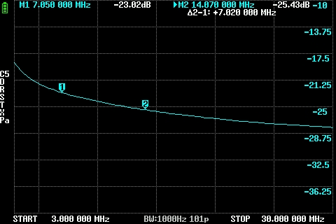

Ali je balun 1:1 -23 db za 40m in -25 db za 20m dovolj dober, ali se plača potruditi za kaj več?
