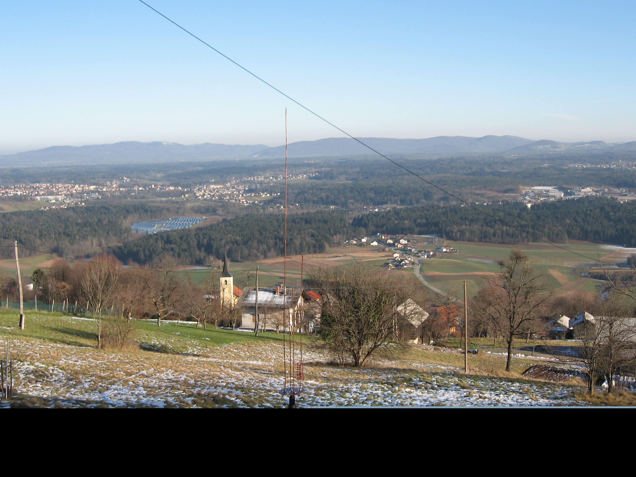

OdgovorNapisal/-a s53al » 27 Dec 2024, 15:41
Vsem hvala za nasvete. Ko se spravim na kaj bolj "resnega" pa javim.
To "kopijo" iz prvega mojega linka sem sprobal in deluje kar vredu, sploh AIR področje. Tudi VHF/UHF ni slab. Na te žičke slišim tudi repetitorje preko E7 (odprt sem od SV do J).
Pa ne se smejat, HI :D
V ozadju levo Črnomelj, naprej so pa že hribi 9A.
