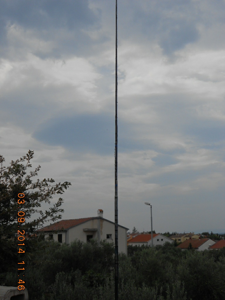

Gledam po cenikih in vertikalke Titan ali pa Butternut niso ravno poceni. Če si kaj konstruktorsko navdahnjen si za 5x majšo ceno lahko narediš
boljšo "full size" vertikalko iz ribiških palic. Sam sem si na Krku naredil 7,5m dolgo vertikalko za frekvence od 7 do 28Mhz vključno z WARC bandi za majhen denar ki zdrži tudi burjo 150km/h .Pozneje sem dodal še opcijo za 3,5Mhz, da potem na 3,5Mhz izgleda kot inverted L. Bo cenejše, boljše in še užival boš lahko pri izdelavi.
lp /73
