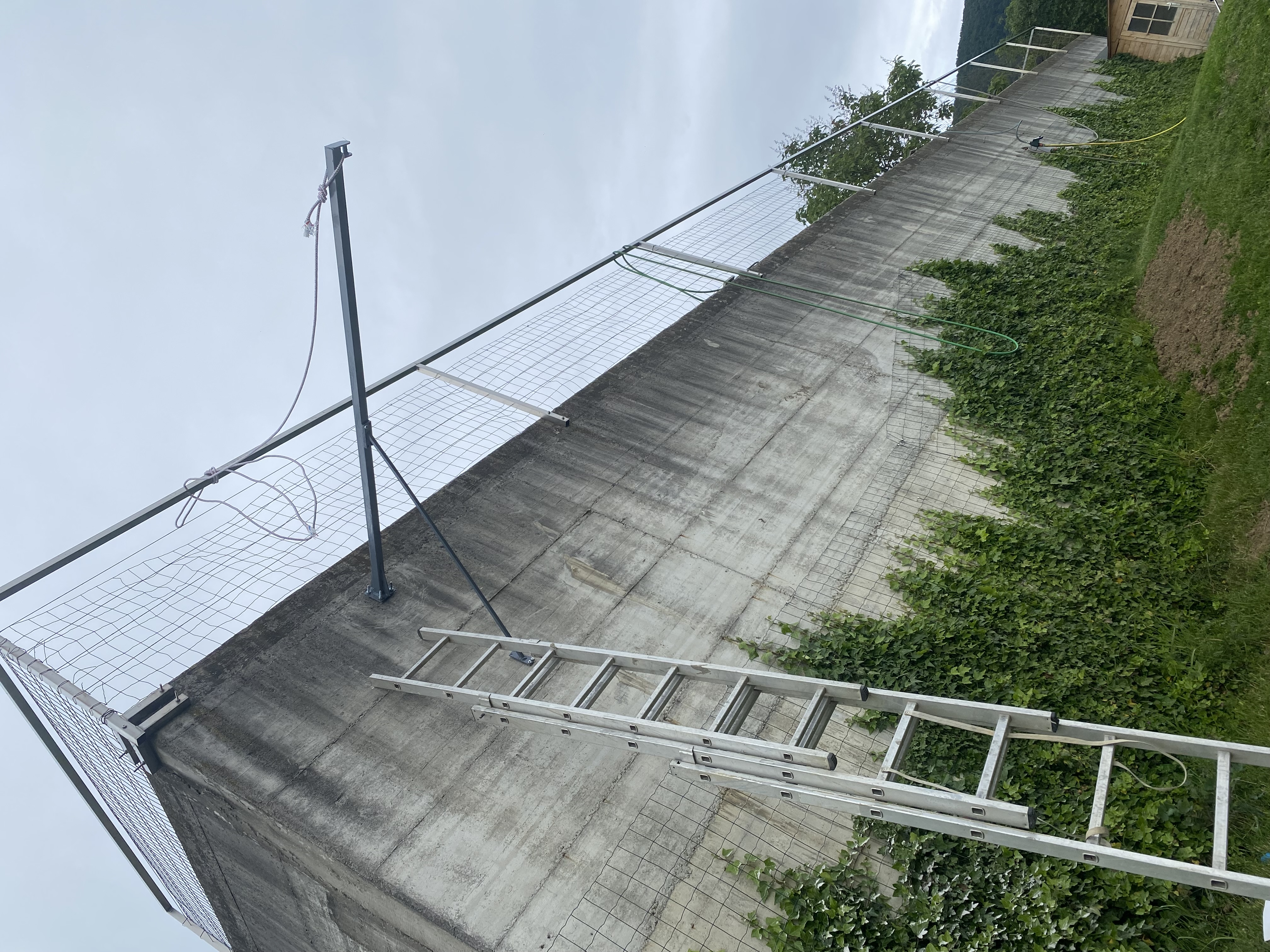

OdgovorNapisal/-a s57lkr » 25 Maj 2025, 17:38
Vse skupaj se je malo zavleklo ampak vseeno sem nekaj naredil.
Postavil sem nosilec, ki pride da škarpo. Sedaj me čaka še plezanje na sosedovo drevo in napeljevanje kabla.
(3.12 MiB) Še ni prenešeno
Hvala vsem, ki ste mi pomagali pri anteni!!!
73 de s57lkr
