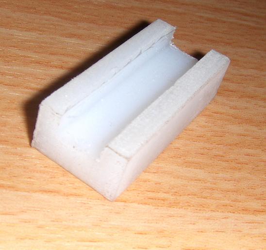

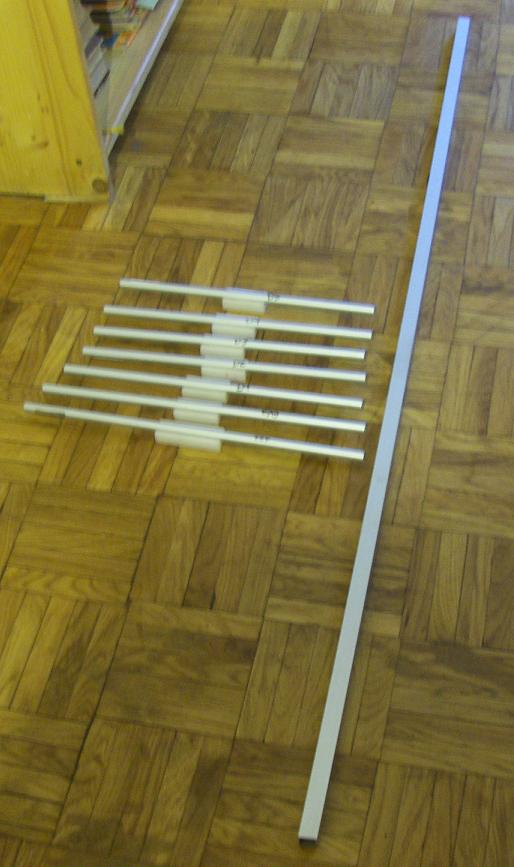

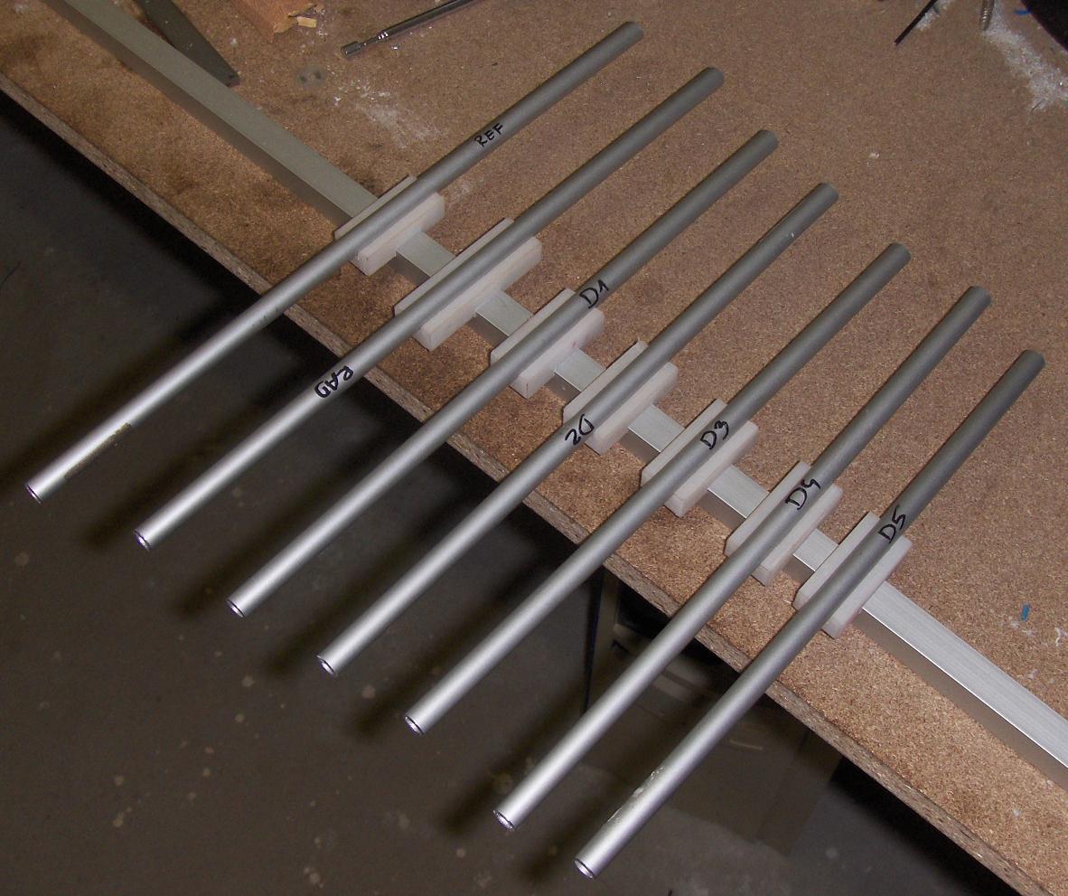

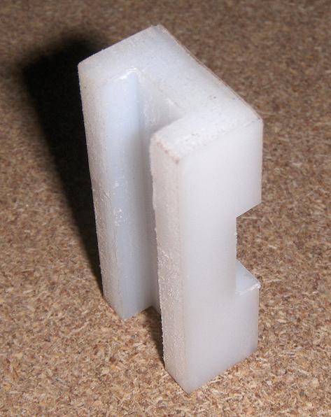

Malo se je zavleklo vse skupaj tako da sem do zdaj uspel narediti samo to na slikah. Izolatorjem še manjka spodnji utor in luknja za vijak. Sem pa imel težave pri rezkanju izolatorjev saj sem komaj pri zadnjih 4 utorih dojel zakaj se plastika "cefra". Smer rezkanja je bilo treba zamenjati.
Upam da bo antena začetka tedna že končana.

poglej na teh slikah od dk7zb stackmatch, 2x 1m cca 75 ohm kabla...

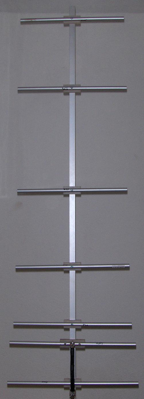

Antena je končana. Po prvih občutkih deluje super. Bo pa treba še tudi kaj pomeriti. Prave postaje pa nimam ampak samo predelanega benefona in tam se je RX nivo dvignil za kar 25 pri repetitorju. Konektor sem uporabil TNC ker sem ga pač imel doma.
Glede antene v prihodnje načrtujem zamenjavo konektorja za N in zamenjavo prilagoditve, saj sem uporabil nek poceni 75OHM kabel od TV podaljška. Če bo antena na podstrešju vredu delovala si omislim tudi rotator seveda spet domače izdelave :D
Imam pa še nekaj vprašanj.
Namen imam kupiti kabel, saj bi anteno montiral na podstrešje in bi potreboval kakšnih 6, 7m kabla pa me zanima kakšen kabel mi priporočate (gledal sem RG213)? Kje bi ga lahko kupil ter seveda tudi N konektorje?

-izolirni elementi - iz slike ne razberem, če si vijak izloliral na drugi strani (če nisi, predlagam korekcijo dolžine elementov - tabela je na http://www.mydarc.de/dk7zb/start1.htm -> 430MHz Yagis)
-coax - za dolžino, ki jo potrebuješ bo praktično vsak 50 Ohm dober, oz. boljši od 75 Ohm TV kabla. Predvidevam, da boš imel manjšo moč na 70cm.
73 de Boris S54O
