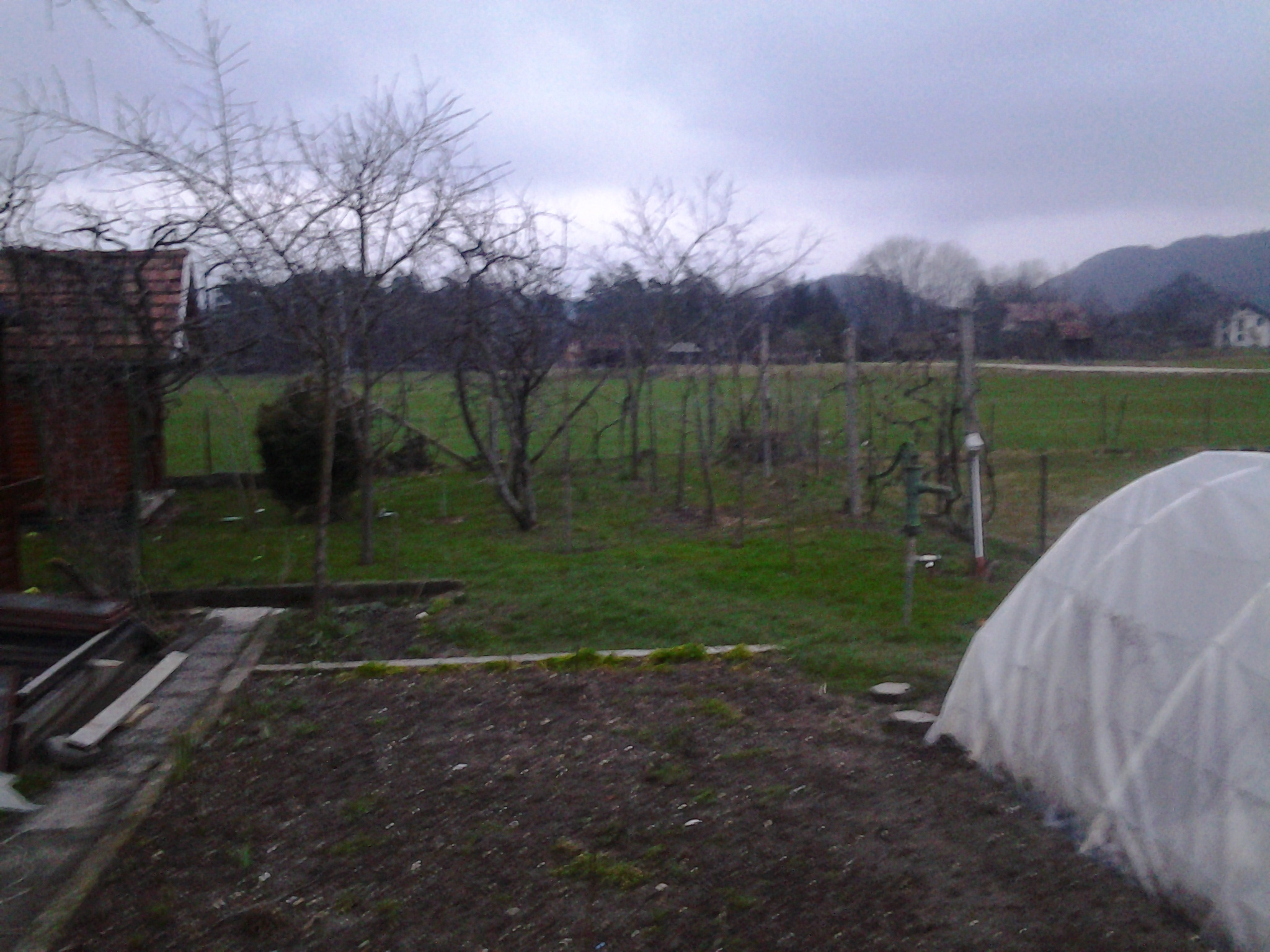

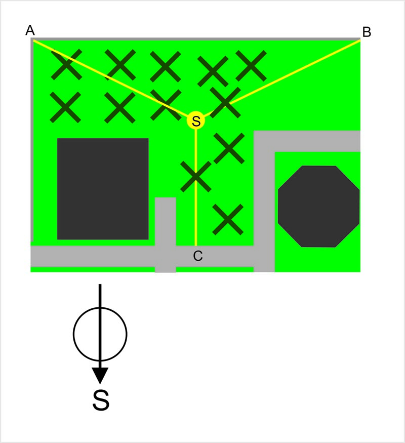

Opis prostora:
Prostor predviden za postavitev stolpa je na sredi manjšega sadovnjaka, mogoče 13 dreves višine max 4m. Je na skrajnem robu naše parcele zato sem v dve smeri omejen s sidranjem, edino če malo priredim kote med sidrišči potem pa je problem le v enem sidrišču. (Glej skico: rob naše parcele je na vzhod in jug) v bljižini sta dve majhne lesene utice (čebelnjak in vrtna uta) na katere pa ni mogoče naslanjati stolpa. 50kg je mišljena teža celotne konstrukcije stolpa, z anteno ter ostalo pripadajočo opremo
V primeru padca bi lahko poškodovalo že prej omenjeni dve leseni poslopji, hiša ter drugo poslopje pa sta nekoliko dlje.
Pa še skica za lažji oris situacije
(644.84 KiB) Še ni prenešeno

Fotografija prostora (nekoliko slabša, slikana z mobilnim telefonom v mraku)
(884 KiB) Še ni prenešeno
