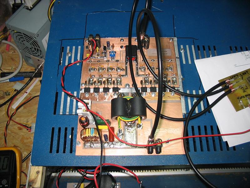

On ga je projektiral za 50 MHz in je imel težave z osciliranjem. Jaz sem ga predrugačil saj je namenjen območju 1.8 do 30 MHz h kompletu SDR-ja od YU1LM in nimam težav z osciliranjem. Deluje stabilno signal je čist. Samo kot pravim rad bi le vse preveril matematično z izračuni. Poglobil se bom še v manuale, ki mi jih predlagaš. Hvala lepa za odgovore, informativno prilagam sliko linearja.
Lep pozdrav.

Cestitke na homebrew QRO! Upam, da imas izhodne LPF? Tudi za CB opseg je koristen :D Sse bolj upam, da si imel veliko FET in izbral 8 najbolj uparjenih s skupnim prednaponom vrat? Lahko izboljsas izkoristek s predelavo izhodnega transformatoja s pomocjo dveh bakrenih cevi in notranjom tanjsom zicom za izhod. Na 50 MHz originalu je tesna sprega dosezena znotraj teflonskega koaksijalnega kabla. Jaz bi sse dodal dvojno negativno povratno RC sprego z FET drain na gate zaradi bolj enakomernega ojacanja, vhodnega SWR in manjsih IMD!

Trenutno imam LPF samo za 3.5 ostale pa še navijam, ker ne bom uporabil toroidov. Ja razmišljam o cevki, točno fi 15 bi šla skozi, verjetno bi dosegel večjo simetrijo in izkoristek. Hvala lepa za vse nasvete, ki si mi jih prenesel in odkril.

Spet ena dolgocasna fotka :D
