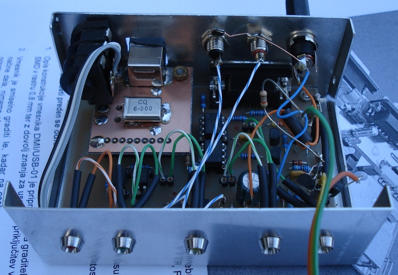

Vmesnik je v ohišju, dobil je tudi novi vhod za ročko. S pomočjo Serial port monitorja sem preveril signale in pridejo skozi moj USB vmesnik. Kot sem napisal, direktno pri vezju FT232, le dva upora 1k5 iz 5V napetosti in ročka proti masi USBja. CAT, PTT in CW izhod so pa tako delovali že prej.
Roza, le ti moraš še pripraviti software, pa bo, HI.
73, Janko

Janko, ali nam lahko zaupas tvoj nacin izdelovanja tiskanin in shemo vmesnika? GL CAT!

OdgovorNapisal/-a S55WT » 01 Apr 2010, 17:20
Glede izdelave tiskanine. Izdelujem jih po fotopostopku. Pri uporabi 1,6mm vitroplasta dosegam malo manjšo natančnost, zaradi tega pri bolj finih povezavah raje uporabljam FR4 0,8mm, kjer so povezave dosti bolj gladke. To predvsem pri uporabi SMD komponent. Pri klasičnih elementih pa 1,6mm, kjer je pa potem tudi mehanska stabilnost malo večja, ter običajno tiskanina le enostranska.
Shema je pa prerisana od S54S, odstranil sem kar ne potrebujem in tiskani vezji, ki sta v mojem primeru dve, priredil mojemu materialu in postopku izdelave.
Shema v prilogi, taka kot sedaj pač je (nekaj elementov je v zraku, HI).

Mario, ne vem zakaj. Že do sedaj pri uporabljenem LPT vmesniku so bile optično ločene le linije PTT in CW out, Ročka je bila že do sedaj na potencialu z računalnikom. Je pa tako vse povezano preko posebne linije na skupno ozemljitev. V bistvu bo vse enako, le prenosniki ne bodo več potrebovali LPT vrat, kar je pri novejših tako problem. S starimi ne delamo le zaradi tega, ker novejših nebi imeli, ampak zaradi potrebe po starih LPT in COM vtičnicah. Sedaj bo, upam vsaj, malo lažje :D .

OdgovorNapisal/-a S55WT » 03 Apr 2010, 15:33
Vmesnik je montiran v Alu škatlico, tako da tudi Faradejeva kletka je. Malenkost sem optimiral zadevo, le z FT-736R mi CAT noče delovati. Postajo sem razmetal in z osciloskopom meril signale direktno na nogicah IC kontrolerja. Signali v njega iz vmesnika mi grejo, odgovora pa nobenega. Pa sem probal pozitivne in negativne signale. Ta čip so nam enkrat na servisu menjavali, sumim, da nekaj ni v redu, če prav postaja drugače deluje. Ali pa se mora na postaji CAT kako drugače vklopiti.

OdgovorNapisal/-a S55WT » 05 Apr 2010, 18:52
TNX Mario. Shemo imam, tako da sem videl to. Meril sem signale direktno v točki, ki je označena z P23, ker imam na vmesniku odprt kolektorski izhod iz BC547, so ti signali lepe pravokotne oblike med +5 in 0V. Probal sem tudi še enkrat invertirati, pa ni odziva. Dejansko sem meril odziv v točki, ki je označena z P24, tako da je izključena tudi možnost napake na tranzistorjih.
