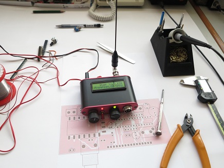

OdgovorNapisal/-a S52CQ » 19 Mar 2015, 19:56
Tako, pa je zadeva že čisto blizu konca. Na fotkah je postaja za VHF področje, omogoča delo preko simpleks kanalov, repetitorjev, Echolink repetitorjev in prosto nastavljive frekvence.
V meniju nastavljam nivo skvelč-a, mikrofona in glasnosti, ampak se je izkazalo, da je dovolj nastavljati samo skvelč, saj imam glasnost na potenciometru.
73 de Jure, S52CQ

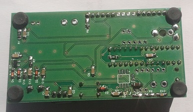

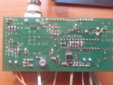

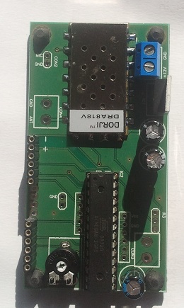

OdgovorNapisal/-a S52CQ » 23 Mar 2015, 16:38
Še nekaj fotk...
73 de Jure
