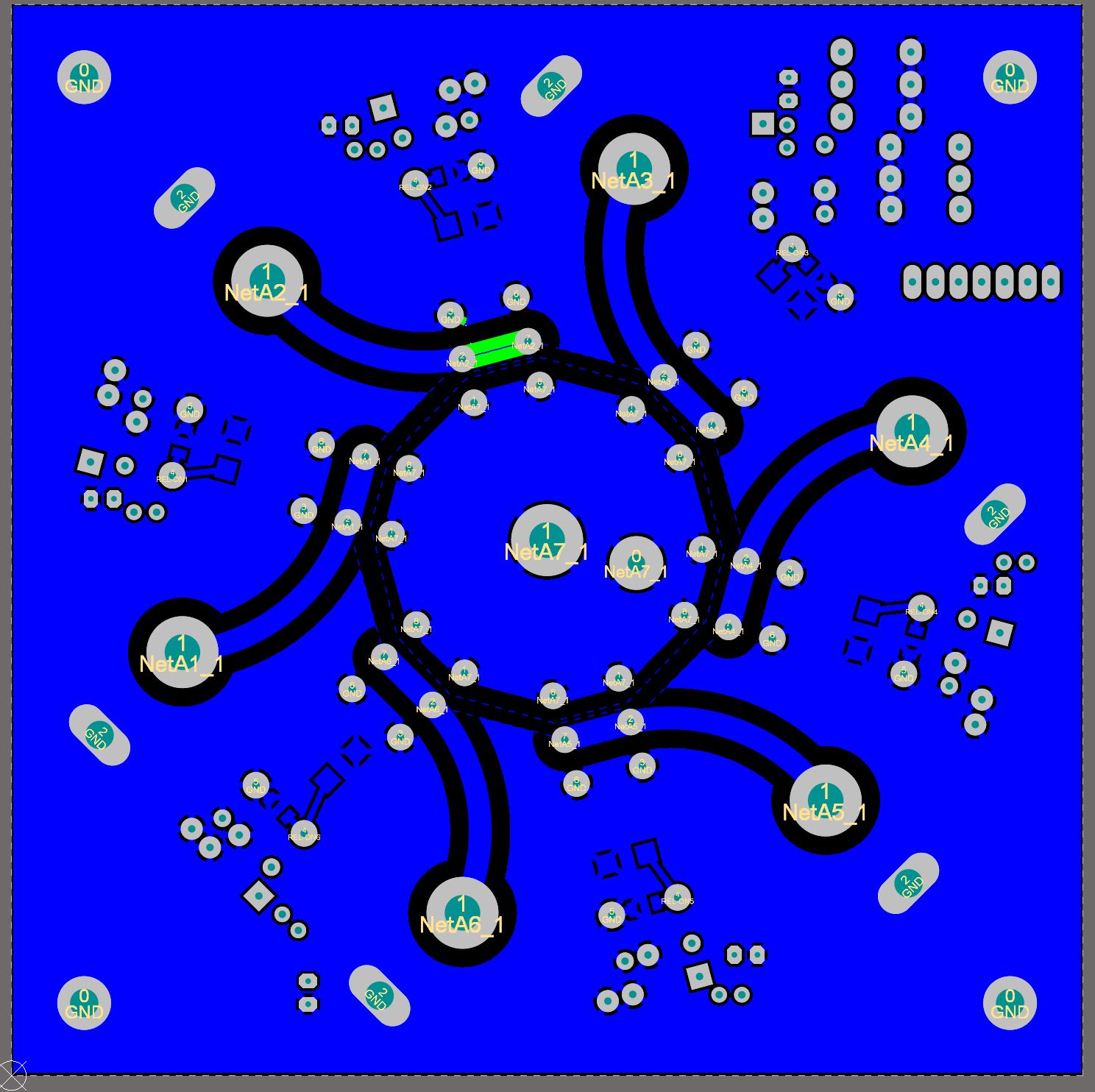

Imam pa en popravek, ki bi lahko zboljšal SWR in sicer, da bi narisal le poti od srednjega konektorja do posameznih vej in ne uporabljal polno povezavo, kot je do sedaj.

Si kaj pomeril zadevo - izboljšanje ali je to nepomerjen predlog?

Sem si pogledal.
Vidim da je na sliki: http://lea.hamradio.si/~s55o/projekti/s ... -30MHz.png
SWR "boljši" za 0,04 pri 28MHz kot pri: http://lea.hamradio.si/~s55o/projekti/s ... 20p456.png
Meritve za frekvence nad 30MHz ti pri "meritve koncna verzija" manjkajo tako da ne morem primerjat. Ti pa verjamem.
Na strani: http://e.pavlin.si/2017/11/26/6x1-antenna-switch/
je objavljen samo tale gerber:
In če te prav razumem ste sredini odstranili "otok" in ga nadomestili z povezavami?
To lahko tudi sam spremenim.

SWR razlika za 0,04 pomeni 0,038% izgube ali drugače povedano pri 100W imaš izgube 0,038W,kar je pi..n dim in ti zato ni treba delat predelave !!!! :D
Raje glej na mehansko trdnost in naj ti izdelovalec tiskanine naredi dovolj debele vezice od releja proti konektorjem in s tem čimboljšo električno prevodnost vezja. Sam sem malo v dvomih, da zdrži to tiskano vezje na dolgi rok kaj večjo moč od 100W. Sam sem imel podobno zadevo,ki sem jo kupil na E-bayu pa so bile težave z vezjem že pri 300W.

V praksi deluje že 100 takih "nemogočih" vezij.
Ja Peter, namesto sredine polne samo 6 poti do relejev.

Že mogoče, ampak vseeno bi ohranil polno sredino. Tiste o,o4 je lahko tudi napaka instrumenta saj VNA/ SWR s katerim je bilo merjeno ni precizijski instrument razreda 1% ampak meri natačno kvečjemu v rangu 2-5% !!!!

Leopold, do sedaj se po mojem vedenju skurili točno 0 teh preklopnikov (večletna uporaba).
Če pa se uporablja nonlegal power pa itak ni nič klasičnega primerno. Tudi tiskanine ne.

Jaz uporabljam preklopnike 1x6 že nekaj let in delujejo popolnoma v redu. Edina modifikacija je poceni plastični pokrov preko ohišja in montažna plošča z objemko, s katero je cela stvar privita na stolp, torej je ves čas zunaj.
Moč, ki gre skozi pa je 1,5kW, Alpha Eto 91 B.

Deklarirano je največja moč, ki je dovoljene v S5 1500W na radijsko postajo. In to ti preklopniki z releji, ki so vgrajeni na PCB, lepo držijo.

Leopold, saj ni bilo tako razumljeno, samo za tiste, ki imajo razne 4k linearje in to vozijo na 28Mhz bodo morali razmisliti o drugačnih preklopih.
Tejle na PCB pa testirano lepo držijo do 3kW. Več seveda na nižjih bandih.
