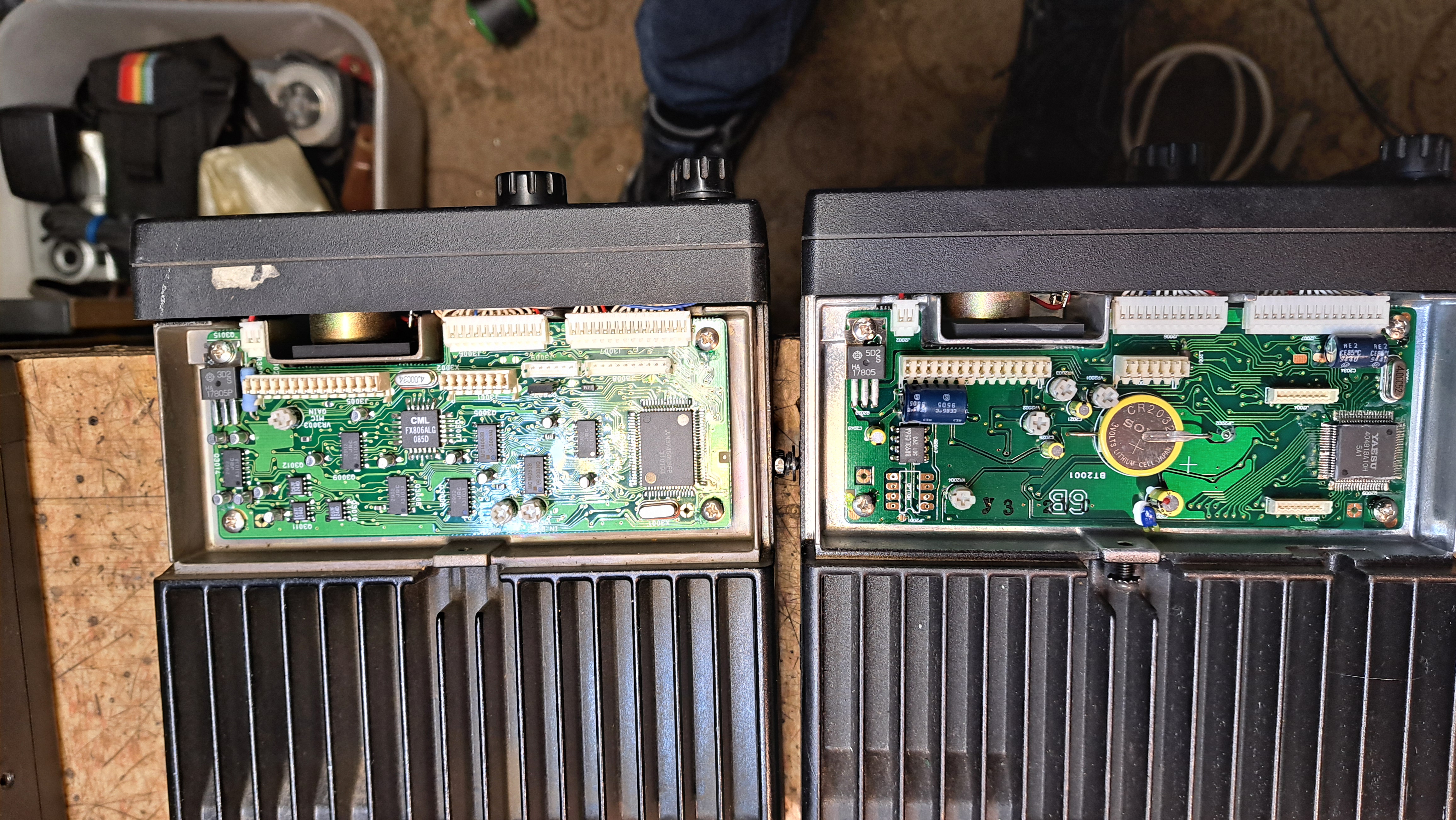

OdgovorNapisal/-a S50LA » 02 Nov 2024, 21:11
Se je že kdo ukvarjal s popravilom takšne postaje?
Imam dve postaje FTL2011 a so notri povsem različne?!
Eno lahko normalno programiram, drugo pa ne...
Zanimivo je ko priključim kabel za programiranje napiše PR, ampak se ne odziva na tipke A ali MOD
Pri drugi postaji, katera se pa da programirati, pa mi ob priklopu kabla izpiše CL in se odziva na tipke..
CE 5 je ver 4.1 , CE 7 pa je ver 3.3
Programiram v DOS-u 6.22 in po serijskem portu
Ve kdo v čem je možni problem?
lado s50la

OdgovorNapisal/-a S50LA » 03 Nov 2024, 20:04
Hvala za povezave,sem jih že našel, angleščina ni problem, sem pogledal tudi po ruskih straneh-a nisem našel ničesar, kar nebi že probal.
CE5 imam obe verzije 4.1 in 3.0
Našel sem tudi različne vezave konektorja RJ 45 nekje je povezava med pinom 6 in 7 drugje pa 7 in 1 a v obeh primerih lahko eno postajo sprogramiram, drugo pa ne...
Najbolj me zanima zakaj so različne zgornje plošče Ta 2011 ki se da programirat ima na plošči procesor z oznako YAESU 404818A10 ter baterijo za back up 2032 ter eeprom 93l056
Ta katere pa ne morem programirat pa ima procesor M37450E8FP ter ni baterije ali eeproma
Tudi sheme katere sem našel vsebujejo samo 404818 A procesor
lp in 73 lado
S50LA
