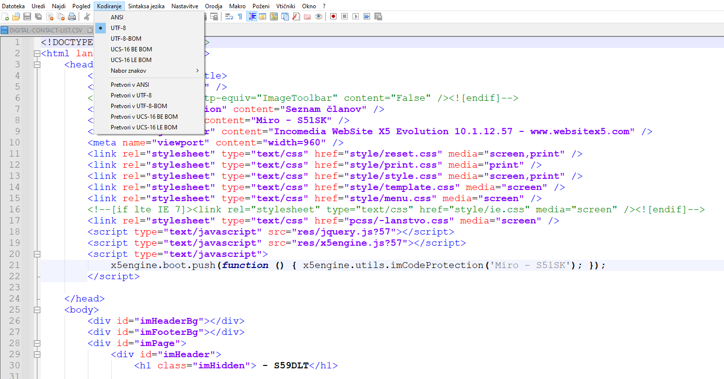

OdgovorNapisal/-a s51sk » 24 Okt 2023, 19:15
Hvala za odgovor. Mogoče delam kaj narobe. Sem pogledal html-je po tvojem navodilu, pa so že kodirani v UTF-8 in se nič ne zgodi pri kliku na "Pretvori v UTF-8" Seveda se tudi ne da shraniti. Gledam pa tako datoteke na lokalu kot na strežniku. Verjetno rabim še malo pomoči :-?

Re: Migracija spletnih strani - novi strežnik
OdgovorNapisal/-a s52aa » 25 Okt 2023, 18:47
s51sk napisal/-a:Hvala za odgovor. Mogoče delam kaj narobe. Sem pogledal html-je po tvojem navodilu, pa so že kodirani v UTF-8 in se nič ne zgodi pri kliku na "Pretvori v UTF-8" Seveda se tudi ne da shraniti. Gledam pa tako datoteke na lokalu kot na strežniku. Verjetno rabim še malo pomoči :-?
Videti je OK. Tudi č je videti v naslovu strani, trenutno pa strani ne delujejo več, da bi lahko karkoli videl.
Brez dostopa do računa pa tudi ne morem sam preveriti kako se stvari obnašajo. Bo potrebno še malo počakati.
