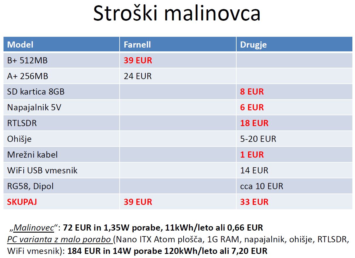

Stroški se lahko znižajo z uporabo primernejšega hardvera. Pred novim letom sem imel predavanje na temo raspberry pi + RTLSDR za APRS aplikacije. Primerjal sem porabo "maline" in tipične Nano ITX Atom plošča z 1G RAM PC napajalnikom, RTLSDR "ključkom" in WiFi vmesnikom. To je ista "PC" konfiguracija, za isto nalogo. Seveda je z RTL SDR to le Rx na strani radia. Vso stvar pa se bi dalo z enim DORJI modulom narediti tudi obojesmerno.
Prilagam preprost izračun.

Vsekakor je uporaba Maline ali podobnih plošč zanimiva, vendar je potrebno gledati tudi na programe, ki poganja echolink. Mogoče kdo ve, ali obstaja kakšen program v linuxu, ki nadomesti Echotime. V primeru, da obstaja, potem je reč primerna za prehod na malino. :D
