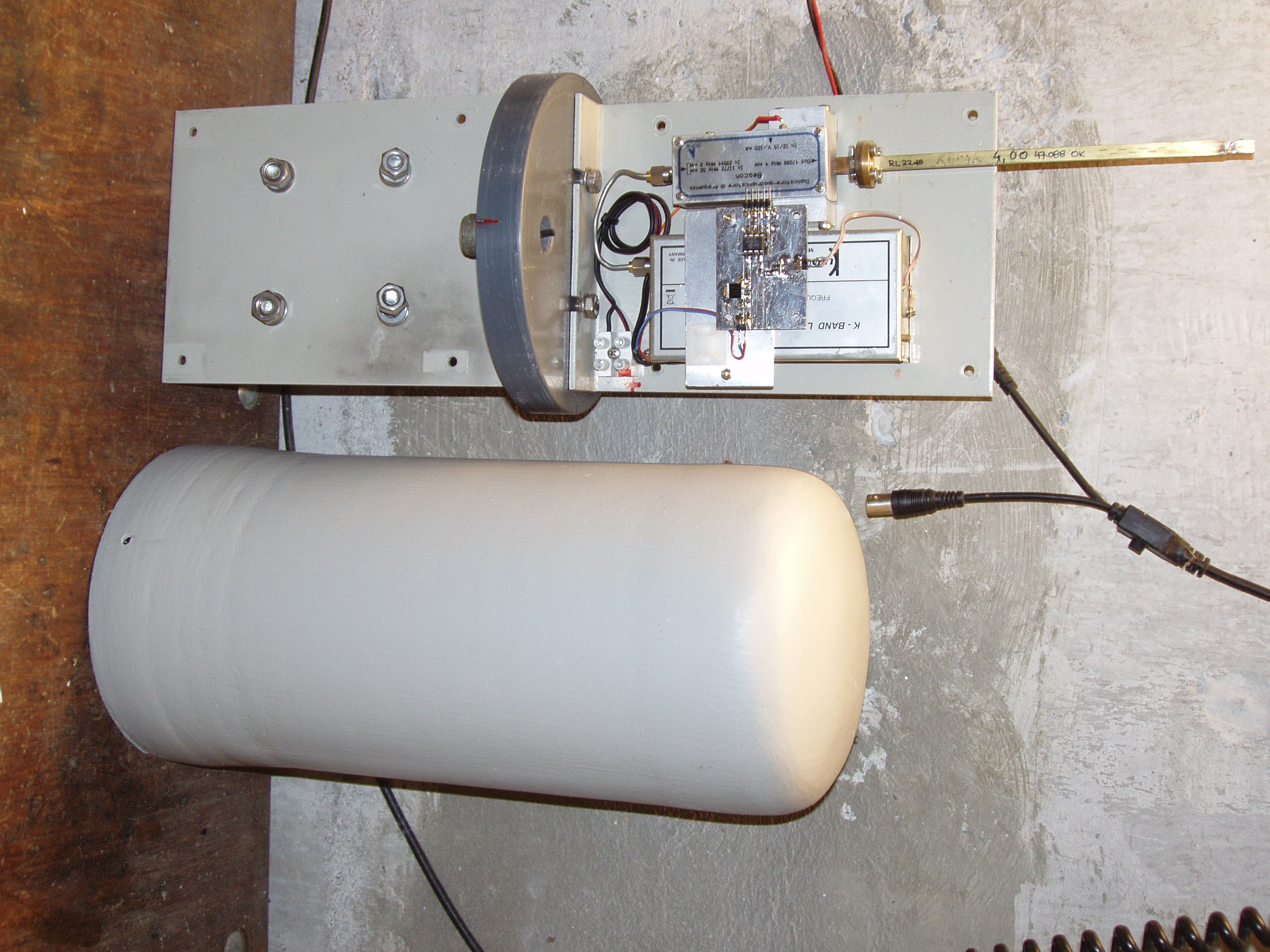

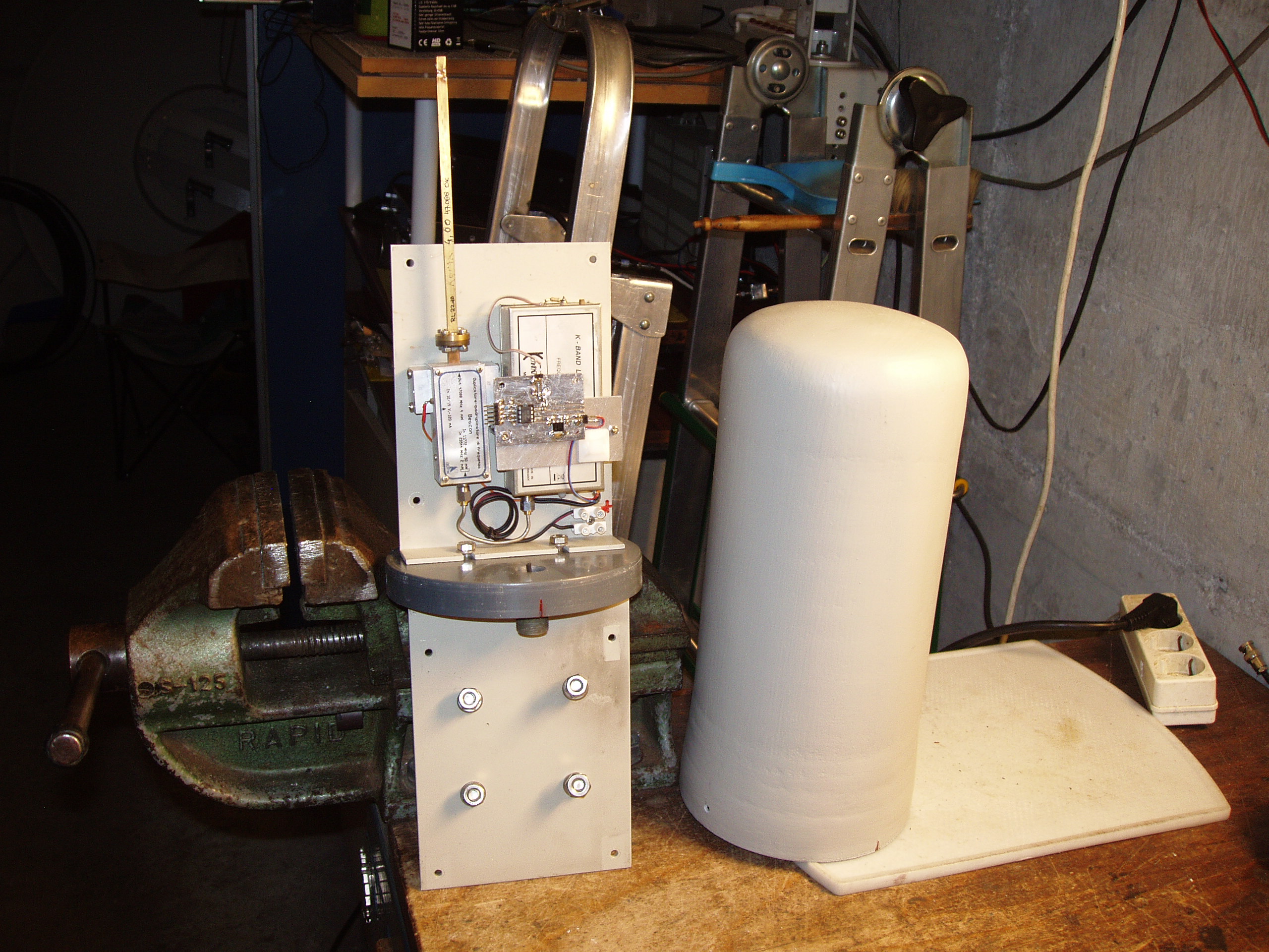

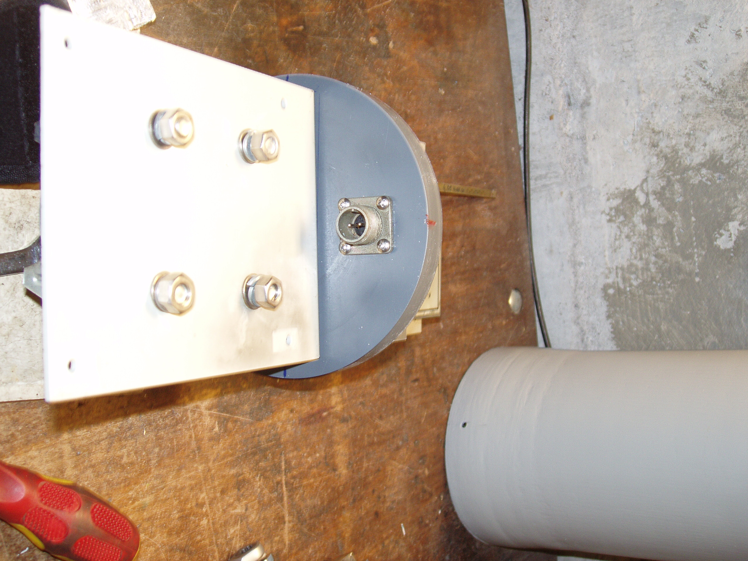

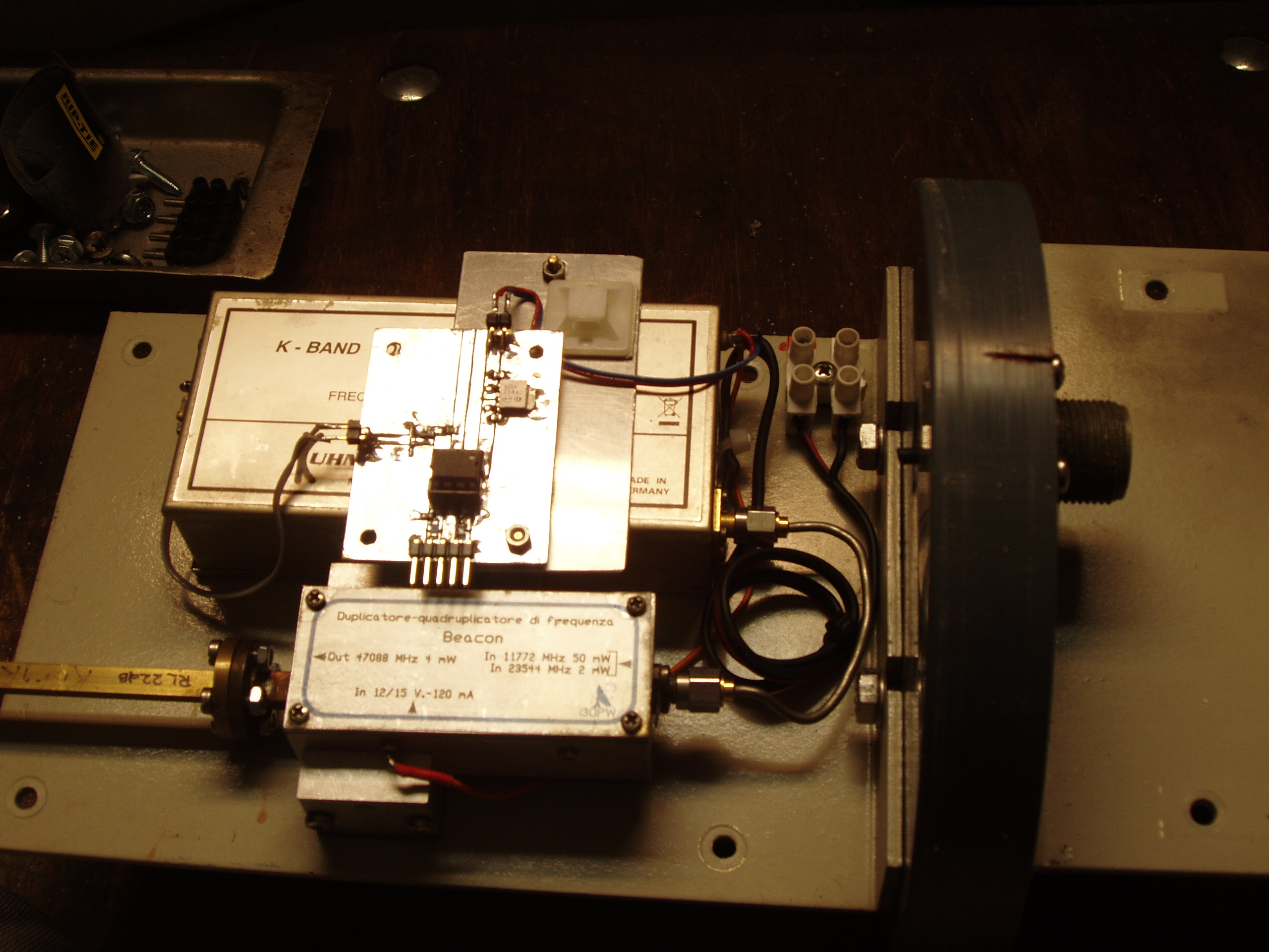

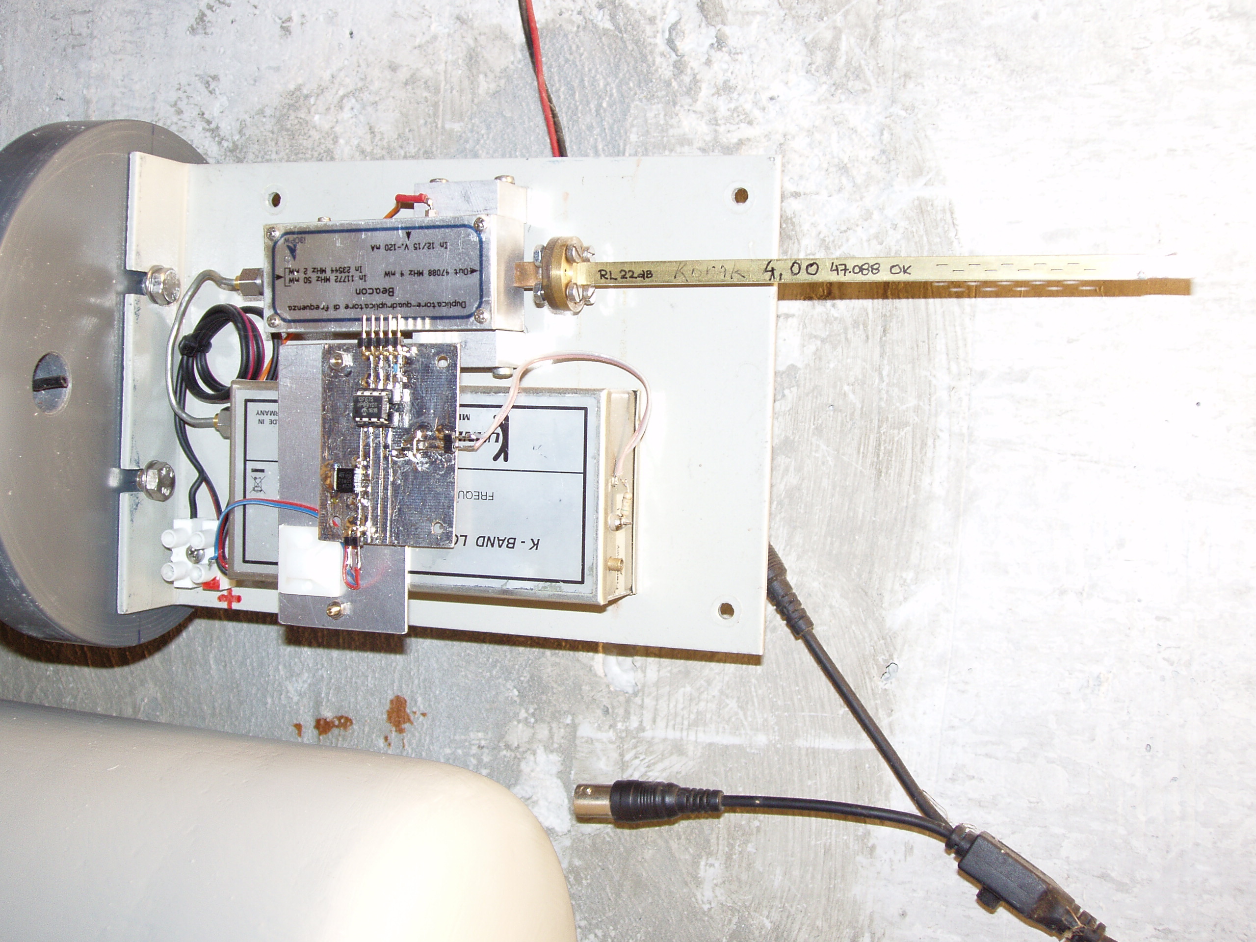

Beacons 47 GHz, moč 1mW
Lokacija ni še določena.

07.03.2026 bom dal v pogon beacom 47 GHz ( začasna lokacija).
47.088.250; S58RU/B; Sv. Anton; JN65WM06PN; 293; slot 10; A1A; Omni; 0,001; on; 07.03.2026
