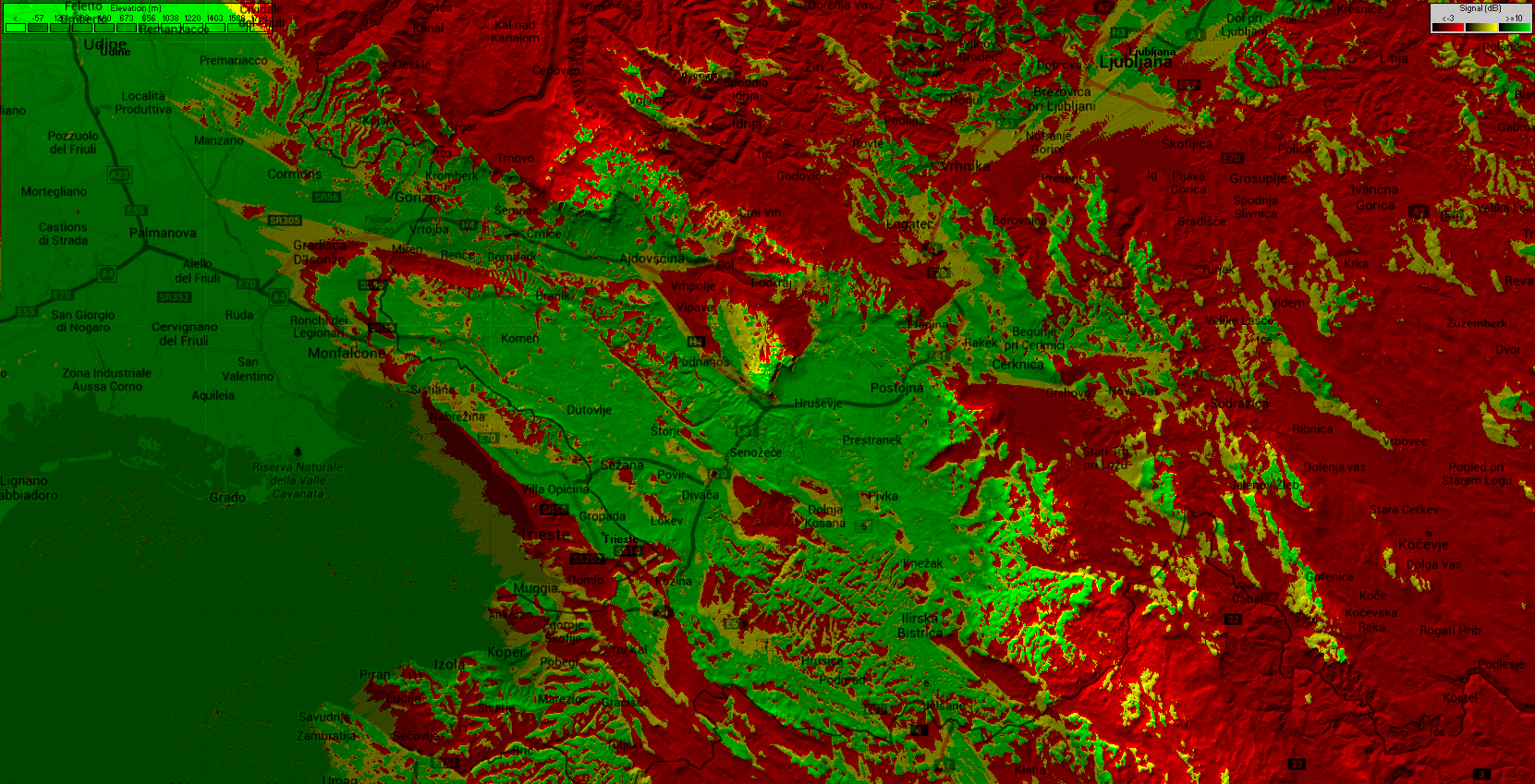

Zemljevida s predikcijo pokrivanja obeh lokacij z uporabo ročne radijske postaje z 5W oddajne moči sta pripeta (izračunan je uplink iz ročne postaje na repetitor, če bi dosegli pri slednjem občutljivost -117 dBm):
Pokritost Nanos:
(648.05 KiB) Še ni prenešeno
Pokritost Slavnik:
(603.34 KiB) Še ni prenešeno
