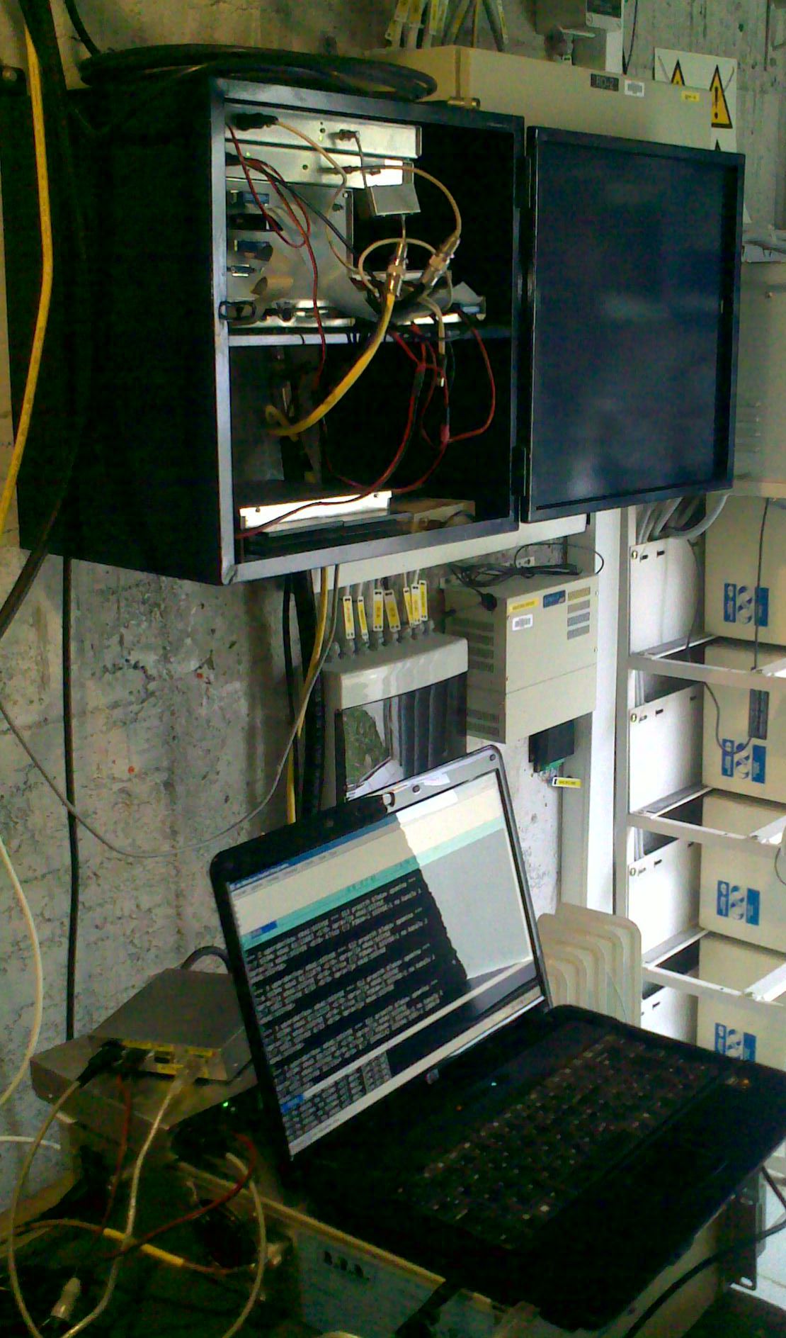

OdgovorNapisal/-a s57uud » 14 Okt 2010, 20:35
Včeraj popoldan smo S53MV, S55M in jaz na Sedovnku nad Sežano ponivno zagnali SV. Super vozelj je po dolgih letih dobrega dela nenadoma odpovedal. Točnega vzroka nekako nismo našli, verjetno pa je krivda na 1M5 uporu, ki je tekom časa zelo povečal svojo vrednost.
Zamenjali smo SCC kartico in v scremberjih priredili izhode, da so tri-state. To je predpriprava za vgradnjo novega ASV na lokacijo.
