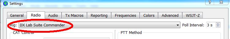

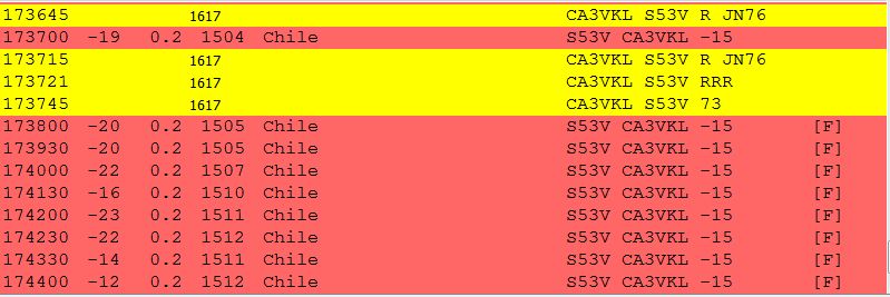

OdgovorNapisal/-a s53v » 28 Avg 2023, 13:52
Ja težava je, ker jih je veliko, ki ne pošiljajo UL lokatorja. Treba biti očitno stalno pozoren ,kdo te kliče. Imel sem tudi teževe s protokolom med N1MM in WSJT-x . Vsakih 20 do 30
sekund mi je metalo program ven iz sinhronizacije. Poskušal sem vse mogoče kombinacije od spreminjanje Baud-rate naprej . Verjetno je problem, ko "splitam" porte. Skratka zame bistveno bolj stresen kontest kot pa CW ali SSB WW. Pa še "umiranje na obroke" s 20 zvezami na uro :D

PS. In še nasvet vsem tistim,ki boste uprabljali WSJT_X v povezavi z N1MM . V WSJT-X - Setings- General - Rig : izberite DX Lab Suite Commander in ne vaš trenutni TRCVR ( npr FT10,IC7300 ali TS590.... ) ,kot ste ga definirali v N1MM. Sam sem zaradi tega,ker sem vnesel TRCVR imel lansko leto težave s sinhronizacijo
(19.28 KiB) Še ni prenešeno

OdgovorNapisal/-a s53v » 24 Avg 2024, 18:55
iztok hoj,
sem poskusil malo delat v CQ WWDIGI na 28MHz ampak sem odnehal,ker je z temi raporti živa "štala". Jaz njemu lokator on meni raport , pa zopet njemu lokator on meni spet nazaj raport. To mi ponovi vsaj 10x ,logirat pa ga pa ne morem,ker mi N1MM ne dovoli vnosa,ker mi korespondent ne pošlje 73. Oni mi pošilja raport kot "utrgan" in verjetno misli, da sem malo odštekan-HI! . Jaz njemu nazaj R in 73.........on še vedno drgne raport brez lokatorja. Praktično vsak drugi ,ki ga pokličem ali pa se mi javi je enak rezultat. Od petnajstih zvez,ki sem jih naredil je samo 8 takih,ki so mi pravilno odgovorili z lokatorjem. Škoda,ker so na 28MHz res odlični pogoji za DX-e. Prilagam en tipičen primer po katerem sem izklopil postajo. Očitno FT8 publika ni informirana o pravilih tekmovanja. Sem obupal in grem raje na pivo. :D
(47.57 KiB) Še ni prenešeno

OdgovorNapisal/-a S53K » 24 Avg 2024, 23:37
s53v napisal/-a: sem poskusil malo delat v CQ WWDIGI na 28MHz ampak sem odnehal,ker je z temi raporti živa "štala". Sem obupal in grem raje na pivo. :D
PC / program/ še ni tako pameten, da bi sam znal delat kontest, MMM je že leta 19xx poštudiral, kako piješ pivo, čarunalo pa sam dela CW QSOje ... :)
Tehnika narodu ...
73 Simon, S53K

OdgovorNapisal/-a s52d » 25 Avg 2024, 19:51
Uh, med kontestom nisem tegale bral.
No, ko sem sel v "običajni" pas sem izklopil tekmovalni režim... Skratka, on meni -16, jaz njemu R-20, se 73 in QSO je OK. Itak cabrillo delam iz adif-ov.
Na 28.080 in 28.090 naj bi vsi delali kontest. Načelno so ;-).
Malce zmede je bilo na FT4 segmentih, ker nekateri niso upostevali kontesta.
Vecina je poslala raport, dobila lokator, potem se RR73 in je bilo OK. Ene dva pac nisem dokoncal QSO, naj me pokliceta v torek.
Parkrat sem moral na roke dopisati lokator. /MM so lepi množilci, samo lokator je treba skopati v ALL.TXT.
Itak jih nisem klical s tekmovalnim SW.
Skratka, brez tržav, vsake toliko casa je bilo malce drugace za popestritev.
73 gl
Iztok, s52d
