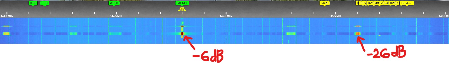

Je to OK ?
OdgovorNapisal/-a s54mtb » 16 Jan 2022, 23:44

A to nastane v sprejemniku (RTLSDR ni ravno kvaliteten sprejemnik), ali v kakšnem Baofeng oddajniku. Preveri, če te produkte slišiš tudi na kakšnem resnem sprejemniku.

Verjetno da. Nekdo se je peljal blizu tebe z APRS (najbrz).
